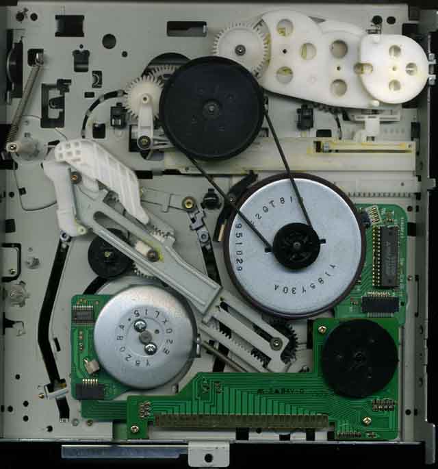

Прошу помощи AIWA CX7 очень медленно вкидывает и выкидывает кассету.
В этом аппарате, вспомните, загрузкой кассеты управляет кепстан (есть более старая модель CX7, где управляет отдельный двигатель загрузки - не путать.. ).
Так вот загрузить кассету удаётся при помощи подталкивания рукой, обратно кассета выходит очень медленно сама. Создаётся впечатление, что не хватает питания на кепстан.
Кепстан подкидывал заведомо исправный, результат тот же.
Кстати полной схемы уже давно не могу достать....., в мыло плыз....
Там в питании по вторичке стоят конденсаторы 4700мкф/35 вольт и 10000/16 вольт, может какой то из них?

Advokat, фото ЛПМ снизу в студию мона?

Пассик поменял, временно поставил не сильно натянутый, ничего не даёт, фото выкладываю.

Надо всё мазать и только молибденовой смазкой, предварительно удалив загустевшую старую. В обязательном порядке разобрать, прочистить и смазать (не молибденкой!) подшипники капстана и проверить на люфт.
igen
Сообщения: 66
25-02-2006 01:31
Advokat, проверь фрикцион - белая шестеренка и под ней другая, обе в белом рычаге-вилке (левее черного колеса с пассиком). Очень часто лопается пластмасса, и ось этих шестеренок вылезает.

Насколько я понял из фото, приводом загрузки-разгрузки является тот же двигаткль, что используется при перемотке/не знаю как его правильно обозвать/ , может микросхема управления этим двигателем не выполняет команду проца на увеличение частоты вращения? В режиме перемотки касеты проблемы есть?

А медленно это как.Сам ведущй вал вращается быстро?Я так понимаю этот аппарат типа Sony SLV-P53(X130).Кассета в этих аппаратах выталкивается медленно и может застривать на стадии поднятия вверх-горизонтальное выталкивание.Обычно это чисто механические проблемы( ослабление натяжения пассика, плохая работа фрикционного узла, или даже плохое скольжение в направляющих( один раз пришлось напильником поработать , что бы кассеты выталкивал нормально).Смущает только что ты ЛПМ ставил с другого аппарата и я так понимаю кассету все равно плохо выбрасывает.Может при снятии ЛПМ срезал какой-ни будь электролит ( в подобных моделях , каюсь, это было не раз) ).

Advokat, попробуй поставь резистор 3-10ом между 1 и 2 ногой разъема капстана - считать со стороны вала. Чтотобыло когдато и пробегало по SONY бюлетеням.

Думаю дело не в механике, побывало в ремонте с десяток таких в разных аппаратах, совсем недавно - TENSAI но такой неисправности не было. Даже без включения вилки в сеть кассету достаточно легонько толкнуть и она сама упадет на место.
Выгружается тоже довольно легко, хотя и медленно, как кто-то выше заметил. Если пассик подрастянулся может не хватить усилия открыть крышку кассетоприемника, но у двигателя силенок хватает даже если поставить пассик покороче.
Самое слабое звено - драйвер, иногда удавалось устранить пропадающие дефекты пропайкой мощным паяльником, но лучше замена - ставлю более дешевый М56746.

На сколько понял по приведенной фото всётаки существует отдельный двигатель загрузки и находится он слевой стороны под шестерёнкой и привод с него идёт через червячную передачу и этим же двигателем переключаются режимы работы магнитофона путём перемещения стальной рейки с зубчиками.
Так вот если его оттуда окуратно вынуть ( весь крепёж на одном саморезе и куче пластиковых защёлок ) то под червячком привода большой шестирни на валу двигателя можно обнаружить пластиковую муфточку. От срока службы эта муфта лопается и начинает под нагрузкой легко проварачиваться на валу двигателя. Для ремонта этого дефекта достаточно приобрески тюбик какого нибудь суперклея и приклеить треснувшую муфту на вал двигателя ну оли уже выточить новую, но это уже будет посложнее.
Кстати это довольно распространённый дефект слышен при загрузке кассеты как непонятное гудение. улыбка
