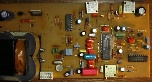

Приветствую всех!
Уважаемые посетители сайта , хочу предложить Вам схему и печатную плату ГТИС (генератора телевизионных испытательных сигналов),который я сделал год назад по просьбе товарища.Была поставлена задача разработать печатную плату ,которая должна
вмещаться в корпус "Ranitsa RP-201".(часы - радиоприемник).Т.к. я в свое
время уже собирал универсальный генератор испытательных телевизионных сигналов (версия 2.0 "Радиолюбитель" 1999г. №5 стр.5. Авторы :Chirkov & Larionov) http://picmicro.by.ru/gts2.htm
решил за базовый вариант использовать схему версии 3 (м/c CXA1645M-кодер PAL,
TDA8505 - кодер SECAM) http://picmicro.by.ru/gts3.htm
В качестве генератора - формирователя синхросигнала и сигналов испытательных изображений решил попробовать два варианта:
1.генератор тестовых сигналов -автор : Marcelo Maggi
http://macrovision.newmail.ru/nutsbolts/pattern_generator.zip
http://web-ee.com/Schematics/PatternGenerator/patternb.htm
2.малогабаритный генератор телевизионных сигналов.Автор: Александр Мусатов
( выбор необходимого испытательного сигнала осуществляется двумя клавишами )
http://alexm.times.lv/pal_gen.htm
Проверил на макетке оба варианта,остановился на втором.
Благодаря разработкам Ю.Чиркова,В.Ларионова,А.Мусатова и появился предлагаемый
генератор.Большое спасибо за их труд!
Файл печатной платы в формате Sprint Layout 3.0 и принципиальные схемы
в формате SPlan .
Самой лучшей программой для мелкосерийного "радиолюбительского" производства
печатных плат является русифицированная Sprint Layout 3.0.Нравится мне эта
программа за возможность разводки по рисунку.Сосканированные рисунки плат из
журналов и другой литературы могут быть использованы для восстановления дорожек
платы или переразводки элементов. Для этого необходимо сканировать изображение
(или использовать любой графический файл,переведя в файл *.BMP ),оно будет
показано как фоновое на плате.
Программа SPlan 5.0 представляет из себя редактор принципиальных схем, она
поддерживает макросы, как встроеные,так и пользователя.Скачать программы можно
с сайта-- http://cqham.ru/e_soft.htm
И если даже, вы уже работали с этими программами, рекомендуется прочитать
все разделы руссифицированых файлов помощи до конца, не исключено что вы найдете
неизвестные ранее возможности программ.С этого сайта можно скачать Sprint Layout
4.0 (русская версия)
Используя программу Sprint Layout 3.0,Вы можете изменять мой вариант разводки
печатных плат.(например,у Вас другой силовой трасформатор,диодный мостик,
корпус)
Схема и печатная плата пока так сказать для затравки.(изменен каскад на
тр-ах V5 и V6).В последующем будут выложены файлы (и доработка)
1.Генератор полного цветового телевизионного сигнала на двух микросхемах
Статья из ж. " РЭТ " №5 2003 г. автор :М.Медведев (формат DJVU )
2.Video pattern generator -автор : Marcelo Maggi
3.Зарубежные интегральные видеокодеры
Статья из ж. " Радиоаматор " №1-3 2002 г.автор :С.М.Рюмик (формат DJVU )
4.Даташиты на м/c TDA8505,CXA1645M в формате DJVU (я преобразовал из PDF -
меньше во много раз занимают места).
  gener.rar  294,14 КБ  Скачано: 1453 раз(а)
