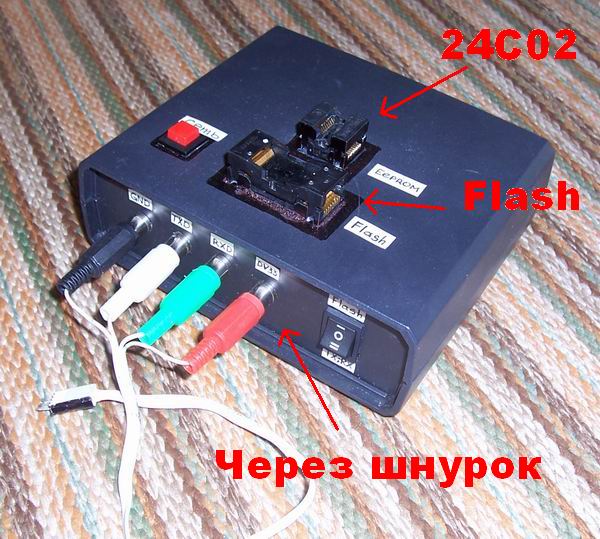

LG-savikdvd
лыжник
Сообщения: 852
17-08-2005 08:48
Да и плеер с МТК всегда под рукой нужно иметь.
А я с месяц назад собрал вот такой дивас:
взял плату декодера от BBK на чипе МТК1389 и вместо штатной флэшки впаял понельку DIPS48 .Также в один корпус всунул Pony для 24с02 .
По идее должно прошивать все флэшки поддерживаемые MtkTool -
AMD(AM29F010)/NEX(NX29F010)
MXIC(MX29F001T)
MXIC(MX29F001B)
MXIC(MX29F002T)

За месяц пользования мне поподались DVD с чипами не MTK с флэшками :
AT49BV163A
29LV800TA
HY29DL163TT
и прошивались хорошо ,но врямя покажет.
