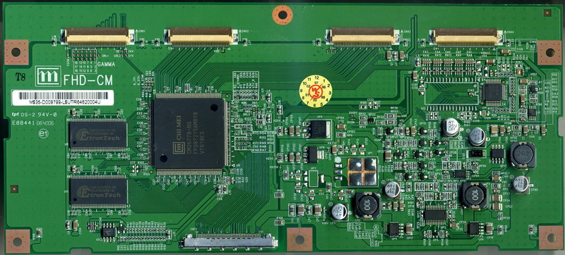

21-11-2011 16:48
SONY китай ,майн MST6M16XB
проц под радиатором MST6E16GS-LF EEPROM 24C64
T-CON FHD-CM проц CHI MEI CM2677B-NQ
панель V420H1-L05 Rev.C4 http://www.spectrah.com/product/lcd_panel/lcd_tv_panel/chi_mei_V420H1-L05_approval_spec_ver.2.0.pdf
неисправность как в теме http://monitor.net.ru/forum/viewtopic.php?t=389769&postdays=0& ... цвета вроде как негатива .
лечилось подачей 2в на 9 пин LVDS ODSEL : Overdrive Lookup Table Selection T-CON .оригинал темы http://monitor.net.ru/forum/viewtopic.php?t=410909
прошивка майна епромки 24с64 bin со сбитой опцией выбора панели выложу как таблетку улыбка

T315HW01
фотоаппарата не было, хоть картинку размещу. Пятаки VGH, VGL и группа Y точно не помню, потому обозначены группами, точно указан XVCC, который и был в обрыве. При этом изо нет, тёмный экран постепенно белеющий.

Панель V315B1-L01
T-CON V315B1-C01
Неисправность: При работе пропадает изображение, появляется белоый экран с полосами, проподает в разное время, но в течении 10 минут. На прогретом аппарате быстрее. При диагностике обнаруженно отсутствие VGL, и заниженное VGH (18V) .
Причина: Периодический обрыв конденсатора C45 (1,8nF), в цепи 41 пина процессора.

Вроде бы не было. SAMSUNG LE26C350DW. Панель T260HA01-DB. Белый экран. Обрыв VGH.

QUANTA QD32HL01
T-CON V32C SF0.
MAIN 17MB15E-3
БП 17PW15-8
ДЕФЕКТ:
при включении темный экран затем (1 мин) горизонтальные полоски переходящие через пару минут в 1-3 яркох вертикальных столба
РЕШЕНИЕ:
соединить на планке Т-СОN ина боковой планке матрицы контрольные точки VGL
Я использую тонкий эмалированный провод из котушек рэле,дла лужения конца (естественно провода)можно использовать таблетку ацетилсацилитиловой кислоты-поставить провод и прижать паяльником-лак снимает сразу.
также на плате инвертора были плохие ВСЕ 10 электролитов-по ЕСР метру сопротивление от 6 до 18 Ом

LCD-TV Philips Essence 42PES0001D
T-Con T420HW03 V0 Ctrl BD 42T05-C00 (ссылка на T-con: http://remont-aud.net/forum/78-12714-182886-16-1328961408)
ПРОБЛЕМА: засветка экрана белым с едва различимыми контурами изображения
Измерены уровни VGMA14… VGMA8:
0.30 / 0.36 / 3.98 / 4.76 / 4.99 / 6.95 / 7.00
Далее VGMA7… VGMA1 все около 16V.
ДЕФЕКТ: выход Ho (нога 6) AS15 за 30с от вкл. ненормально уходит от 7.7V в 16V, что и вызывает повышение уровней всей группы VGMA7… VGMA1 и засветку экрана белым.
РЕШЕНИЕ:
после установки эмит.повторителя, выход к-рого подпаян вместо поднятой ноги 6 AS15, уровни VGMA восстановлены.
ОСОБЕННОСТЬ: База каскада (pnp) через 100R запитана с вых. исправного Go (нога 9 AS15) =7.00V, а в Э на 2 кОмах получены как раз нужные 7.70V, к-рые и заменяют выход ноги 6 AS15. Коллектор –через 100R на землю.
Правильные VGMA7… VGMA1:
7.70 / 7.77 / 9.83 / 10.07 / 10.87 / 15.55 / 15.62
