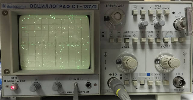

Здравствуйте KVI вы разобрались со своим осцилом?Подскажите пожалуйста подарили такой же с1-137/2 не могу разобраться подстроечник яркость не реагирует но полосы четкие яркие смещение луча лево право не реагирует при включении на экране точки и полоски при включении одного канала на экране луча нет ни X ни Y а при включении обоих каналов 1+2 на экране 2 луча |

У меня такой же осциллограф, на экране непонятные точки, возможно виноват блок цифры. Написал в несколько сервисов, пока ответа нет.

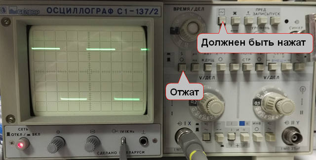

KVI Участник Сообщения: 1682
сергей 787, Такие точки?
Должно быть так:
сергей 787 Новичок Сообщения: 4
Примерно такие но не столько много.При включении одного канала на экране луча нет ни X ни Y а при включении обоих каналов 1+2 на экране 2 луча Подстроечник яркость не реагирует Развертка луча лево право не реагирует на лучи.В схеме есть контрольные точки и нет данных что в них должно быть как на наших советских осцилах |
