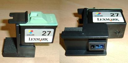

      У меня Lexmark Z33. В принципе, принтер очень простой и довольно надёжный. Три года он работает с довольно большой нагрузкой и при этом ещё жив и, более того, ни разу не ломался. Однако у принтеров этой серии есть серьёзная проблема, доставляющая их владельцам (в своё время и мне) много головной боли – это картриджи. В данной серии используются картриджи 10N0016 и 10N0026.
      Оригинальные (полученные в комплекте с принтером) картриджи засыхали при неиспользовании принтера в течении 2 – 5 дней после чего их приходилось часами отмачивать и чистить дюзы мыслимыми и немыслимыми способами. Результат, как правило, был посредственным, более того, после трёх месяцев эксплуатации чёрный картридж вышел из строя. Впоследствии я пользовался чернилами фирмы „HAMA“ –результат был ещё хуже, картридж засыхал через сутки. Вероятно эти чернила сильно пигментированы и поэтому дюзы засоряются.
      Так или иначе, но я искал чернила другого производителя и в одном из интернет-магазинов наткнулся на устройство,предназначенное для заправки и продувки картриджей (изображено на картинках ниже). Не могу сказать что при помощи этого устройства мне всегда удавалось гарантированно очистить 100% дюз (если они сильно засохли) и тем более заправить картридж, но за считанные минуты без длительного отмачивания удавалось продуть большую часть дюз и, что не меннее сложно и важно, удалить воздух, попавший внутрь картриджа. Далее в процессе работы открывались практически все дюзы.
      Для промывки использовал жидкости разных производителей и существенной разницы не заметил. Важно чтобы жидкость соответствовала назначению. Промывку в агрессивных жидкостях и спирте не пробовал, но думаю, что их использование нелогично.
      Окончательное решение проблемы пришло после покупки комплекта чернил фирмы „DEKRA“. Не могу сказать пигментные ли это чернила или они изготовлены по другой технологии, но за год их использования картридж ни разу не засох.
