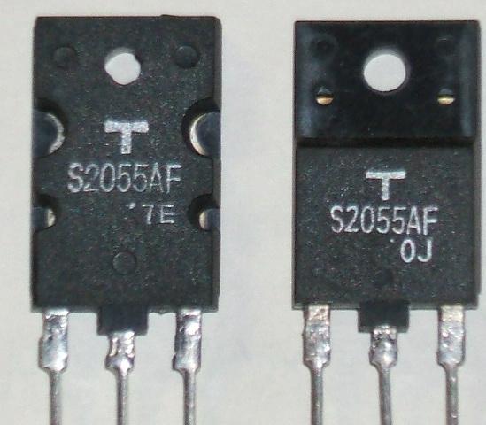

Паша
Сообщения: 23
19-06-2005 21:06
Два одинаковых по наименованию тразистора.
Левый - без демпферного диода и резистора, на металлической подложке - некондиция.
Правый - с диодом, и резистором в пластиковом корпусе.
Параметры правого, в пластике соответствуют справочнику.
Фирма та же, маркировка та же, транзисторы разные.
Так, что все нужно проверять.

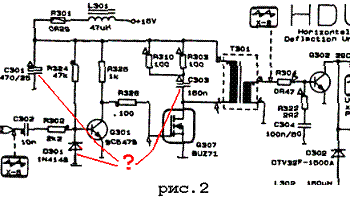

Caша
Сообщения: 413
25-06-2005 12:24
В процессе ремонта TV9 обнаружил слева, на расстоянии 3 см от края растра помеху, в виде тонкой вертикальной полосы, отчетливо видимую при минимальной контрастности, и слегка увеличенной яркости.
- Неисправность вызвана дефектной емкостью демпферного конденсатора в первичной цепи ТМС. На коллекторе транзистора драйвера возникали затухающие колебания, что вызвало появление помехи и перегрев транзистора.
Замена емкости устранила помеху, режим транзистора восстановился.
