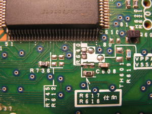

Автомобильный приемник Honda, FCC ID - A269ZUA102.
Проц - 51T75283W03 (Alpine) & 24C016.
63 нога через smd-резик (47кОм, под процем, с нижней стороны платы) сидит на земле,
перевешиваем его на +5V (там есть готовые площадки) и получаем нашу сетку.

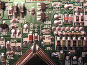

сначала хотел спросить:
может кто вкурсе как перевести с америкосовского 200кгцового перещёта магнитолу Honda 1XF1
модель 39100-S2A-A010
REF.NO CQ-JH0060A
проц D78015F53
епромка 93С46
начал потиху разбираться: за стандарт отвечает D606 - это америкосовский, когда перепаеваем его на D603 становится япониса, а вот когда запаеваем на место D604 - о чудо ЕВРИК получается.
илюстрация прилагается

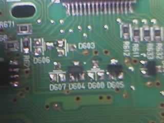

Panasonic CQ-DP730EUC проц D17707GC
c завода - американский стандарт
в плате R612,R614 номиналом по 47кОм
надо выпаять R614 и перепаять на место под R613 и на место R611 запаять резистор номинало 27кОм одобряю
