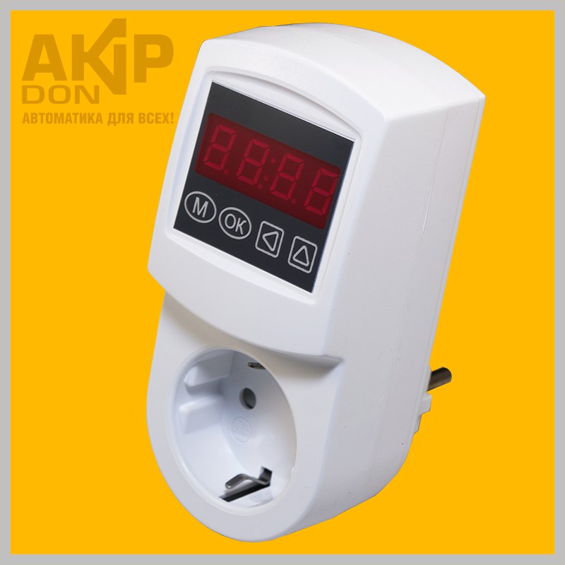

Купи реле времени (2 штука) и голова не будет болеть типа таких:
Или дешёвый вариант, но работать будут по 12 часов если два кондея:
К стати, у последнего обычный микрик стоит. Можно поставить переключаемый микрик и добавить ещё одну розетку. Тогда хватит и одного реле.
