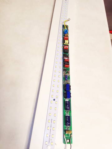

Привет всем!
есть светильник построенный на двух полосках ЛЕДов и драйвер.
Проблема,время от времени отказывается включаться...или после включения иногда просто отключается.
Естественно (по известному закону) делает это в самое непотребное время(стоит в ванной комнате) ,а на столе хоть сто раз вкл\выкл-все работает .
Вншний осмотр никаких прблем не выявил,диоды все светятся равномерно,пропаял...микросхему пока заказал (МТ7830).
Что еще я могу сделать\проверить?

stich писал:
конденсаторы.или же непропайка которую не видно.Или брак лед ленты.

rommy писал:
Я б вон с тех "трансиков" на фото начал бы. Проволочки облуживать забывают, перед намоткой на выводы....

stich, , чтобы проверить светики , возьми лабораторный бп, и на минимальном токе и напряжении засвети линейку отдельно от драйвера, и постепенно подымай напряжение тогда сможешь увидеть разницу в свечении светиков , если она есь эта разница, китайский приборчик для проверки светодиодов не подходит для этого ....

светодиоды вроде как светят равномерно,начал выпаивать трансики ихз платы...-они ни в какую не желают ней расставаться,цепляются всеми частями ,вплоть до того что разваливаются в руках-настоящее китайское качество.
Вопрос:На светильнике написано 30W ,могу ли я на основании этого тупо купить и установить другой драйвер с Али типа такого ?

ЭФЭ, Наврядли они все последовательно соединены, обычно подключены группами параллельно-последовательно.. . Но даже если они все последовательно подключены, берешь максимальную группу на сколько потянет бп , и проверяешь , полудохлые покажут себя, если светик двухкристальный ,то обычно один кристалл либо не светит либо слабо светит, ...почему не советую проверять китайским приборчиком ? Потому что тот лупит сразу и если светик полудохлый , то он кратковременно восстанавливается и не увидеть разницу в свечении светика.

72 светодиода соеденены группами по 6 .
Одна группа светит слабее,видимо там проблема.
Посколько ремонт может затянуться pешил закрыть вопрос радикально,выбросил светодиоды и ,химичу в светильник несколько плат светодиодов с драйверами,

stich, а зачем ты заново изобретаешь колесо ? прозвонить светики дело пару минут, при наличии паяльника и подогрева (тот же старый добрый утюг.. улыбка ) .замена дохлого светика еще пару минут... чего ты химичить собрался ? Или ты уже добросовестно уничтожил плату инвертера ? гы-гы
Добавлено 29-08-2018 19:18
Были у меня времонте похожие лампы, прозвонил , подобрал подходящий светик , обычно несколько дохнут, по 1-2 в каждой группе запаял и отдал , еще пришлось ждаь пока клиент за пивом бегал( в нагрузку к оплате и за срочность... улыбка )

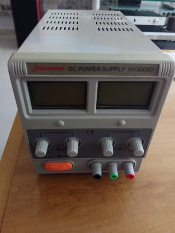

Достал с полки свой лабораторный БП,которым не пользовался несколько хороших лет,последовав совету выше ...оказалось что напряжение на выходе неустойчивое ,прыгает- похоже как переменники регулирующие выходное напряжение усохли- тоже надо открывать и разбираться что там с ним...
Короче одну группу светодиодов я запорол.

вот такая штука-при попытке регулировки напряжения грубо\тонко-цифры выходного скачут как им вздумается.
Грешу на потенциометры-может быть что то иное?

stich писал:
и такое бывало.
вместо них поставить постоянные резисторы,для проверки.

stich, покрути их туда -сюда , немного прочистятся ...
