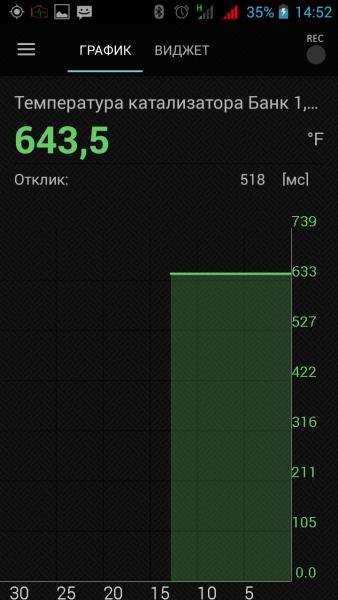

Всем здравствовать!
Собственно ,проблема с глохнущим двигателем ( пару раз в день , на доли секунды пропадает зажигание) на иномарке из за проблем в "электропроводке".Кататься самому с цешкой или контрольной лампой для дальнейшей локализации , пока не вариант , а мадам за рулём не факт , что заметит эти показания...
В наличии есть работающий модуль ELM327 Bluetooth и куча прог к ему .Возможно ли воспользоваться каким то датчиком ЭБУ авто , перекинув с измерения температуры/давления /напряжения бортовой сети и тп и тд - на "контрольные точки электро цепи" , чтобы писать лог ?
Или может есть готовое решение ,что то типа "датчик напряжения -блютус -приложение андроид"?
вот тема с форума с мыторствами и скриншотами дефекта
https://elantra-club.ru/forum/showthread.php?t=42804
И90

катался , вот и пришла идея ловить где пропадает чз программулины , например от ELM327 дают красивые графики , вот бы научиться менять контрольные точки этих измерений)
Добавлено 21-08-2018 15:07
Теоретик65,
эбу ошибки по этому дефекту не сохраняет - смотрели дилерскими сканерами и китайской емл , форумы по этому авто курил , все типовые неисправности с подобной проблемой проверены ..неисправность скорее внесённая , авто после многочисленных ремонтов и "дтпшек"...и проблеме ужо год недовольство, огорчение

пока интересует "продвинутый процесс" ловли пропадающего напряжения улыбка
есть же датчики блютус для ардуино ? может что то продаётся на али типа блютус термометра/вольтметра с программульками для смартфона...?
Этого сколько угодно, вопрос что именно отслеживать. улыбка
Paidj
Сообщения: 1440
21-08-2018 18:48
По крайней мере "январи" умеют считать количество пропусков зажигания, и показывать счётчик программкам работающим через OBD.
Что же касается поисков, то неисправность многих датчиков и проводки к ним, ЭБУ умеют определять самостоятельно и фиксировать это в логе. Вот только функции обнаружения могут быть отключены в настройках.

пользуюсь PRO OBD CAR DOCTOR PRO там тоже есть регистратор , сделал скриншоты неисправности ,
в идеале мне надо чтобы эта прога писала данные с выносного датчика напряжения , или переделать один из штатных временно в выносной

думаю пока воспоьзоваться возможностями эбу авто , например ловить пропадание напруги по этому каналу
вместо датчика температуры (или что там?) , подсунуть ему делитель из контрольной точки , и смотреть напряжение?

BIG-TV, ну-ну. А оно будет в недоумении: чё ж эта он не прогревается... Или ты ему подберешь обманку? ухмылка
