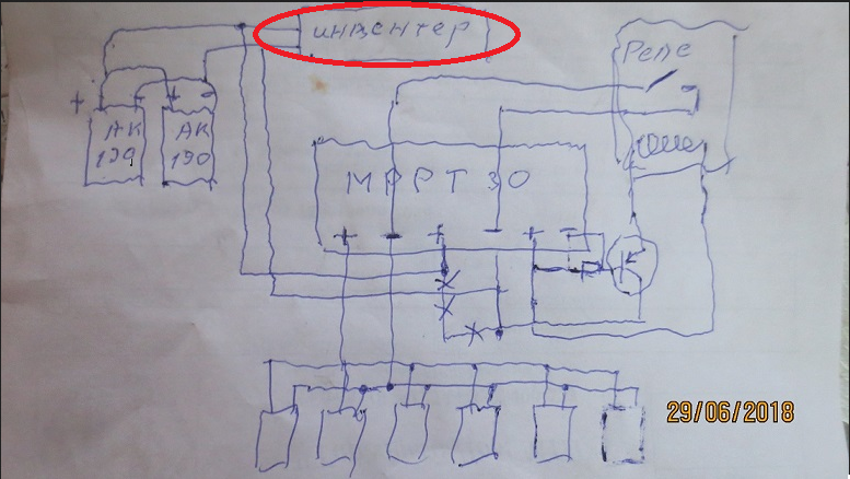

В общем система такая.Установил я на даче по началу 2 панели по 150 ватт,инвентор ПРОГРЕСС-12-5000-HYBRID и контролер с китая MPPT30 на 30 ампер, ну и два акомыча кислотных 190а каждый.Панель у меня одна даёт при солнышке 8 максимум 10 ампер.Всё прекрасно работает прекрасно когда потребление 300 ватт даже чайник 2х киловатный согревался,соответственно беря практически всю напругу с акомычей .Решил добавить панелей и прикупил ещё 4 штуки.Соответственно шесть панелей у меня выдают уже 8 множим на 6 итог грубо 50 ампер.Включаю чайник,на инветере показывает 190 ампер.Получается 50 ампер от солнца остальное от акомычей.Так как контролёр рассчитан на 30ам а я его хочу заставить полтинник через себя пропускать.И он рубится в защиту,выводится из неё отключением питания.В этом контролёре есть выводы для подключения нагрузки но ток не большой.И эта нагрузка может включатся и выключатся как кнопкой так и програмно,взависимости какой параметр выставить.Например если выставляю отключить нагрузку при понижение напряжения акомыча 12 вольт а включения при 13 в.Купил реле на 12 вольт 80 ам.Добавил транзистор и решил задействовать этот вывод как управление реле.Выставил параметр на контролере 12.6в отключение .13 включение.По моим расчётам должно быть так.При понижении акомыча ниже 12.6 у меня напруга с солнечных панелей должна идти напрямую через реле минуя контролёр.В ручную я переключать тоже могу.Логика такая,подключаю я нагрузку более чем может давать солнышко,начинает брать с акомыча,где падает ниже 12.6 вольт и у меня контролёр как бы должен не через себя пропускать ток а через реле.Так он так же рубится в защиту.Может он тормозит по времени на переключение.Если есть у кого опыт подскажите.Есть ещё одна идейка вынести дополнительные транзисторы которые работают в ключе,повысится производительность в амперах этого контролера?

А что не понятно.Контролёр у меня на 30 ампер,панели 6 штук,система 12 вольтовая .При хорошем солнце панели могут дать 60 ампер.Когда я подключаю чайник 2 киловатный у меня контролёр просто отключает панели.Чайник согревается беря напругу только с аккумулятора.Потом заряда уже не происходит от панелей,пока не обесточу контролёр.Напрямую минуя контролёр акомычи моментально закипают.Набросал рисунок (художник я сильный) да плюсы в контролёре объединены.Выход к которому подключён транзистор его можно отключать кнопкой и программно.Например выставляю12 вольт на отключение. Ниже 12 вольт будет на аккумуляторах он минус отключит на этом выходе.Ну и соответственно если выставлю на включение на пример 13вольт,то когда акомыч подзарядится до 13 вольт на этом выводе появится минус.Значит я как планировал.Выставить 12.6 вольт,при большой нагрузке"чайник где то 190 ампер кушает" у меня напряжение на аккумуляторах падает до 12 вольт и включается реле. 140 ампер от акомыча а 50 ампер от солнца.Нагрузка ушла и пошёл заряд аккумулятора.Как зарядится до 13 вольт и начнёт уже работать контролёр.Но что то не пошло.Скорее всего раньше контролёр отключается раньше чем включится реле.

Честно сказать, ни...чего не понял, но:
1. Есть защита по току-значит должен быть датчик тока. С данной техникой не знаком, но предположительно это может быть кусок медной шинки. Как вариант-пропорционально уменьшить его длину. Но при этом показания тока будут некорректны.
Можно не так кардинально, но тогда нужно знать подробнее о схеме контроля тока в этом агрегате.
2. Заменить всю коммутацию и провода с учетом возросшего тока.

vini-69,..
Данная модель контроллера не имеет отдельного выхода на нагрузку и может использоваться либо для подключения солнечных батарей к аккумулятору,
либо для подключения нагрузки к аккумулятору.
Поэтому, если необходим и контроль заряда от солнечных батарей и контроль нагрузки,
то нужно устанавливать 2 таких контроллера.

Не знаю, зачем на нагрузочную линию реле прилеплено?
Это же для освещения на даче, для линии 12В.
И потом все солн.панели надо через диоды соединять, а не напрямую.
Если одна то не надо, а если много то все через диоды впаралель.
Я бы так включил.
улыбка
И зарядка кипеть не будет, так как будет только через контроллер И панели не отключатся полностью, будут помогать аккумуляторам
Вопрос за двумя диодами.
На панели пойдут простые диоды Шоттки. Надо подобрать по мощности панели.

Sander писал:
да, при подключении чайника , потребление инвертора вырастет выше 150А . Даже на очень хорошем диоде мы потеряем минимум 100вт (это самый оптимистический сценарий) улыбка
Предлагаю диод погружать в чайник гы-гы

vini-69
Сообщения: 227
30-06-2018 01:32
На панелях уже стоят диоды с завода.А вот ещё два мощных как на схеме, попробую поставить.Много читал какой лучше АКБ. Гелевые дороже и лучше он менее боится глубокого разряда,что для кислотного может быть смертельно через нескольких цыклов.Но если кислотному не давать полностью разряжаться и периодически обслуживать, прослужит практически столько же.Солнечную энергию я использую как альтернативную.У меня инвертор гибридный и подключен к сети 220 вольт имея функцию подзарядки о сети переменного тока.Так что полного разряда он не допустит.В настройках выставляется когда ему переключиться для заряда от сети переменного тока.Поэтому я выбрал кислотные.
