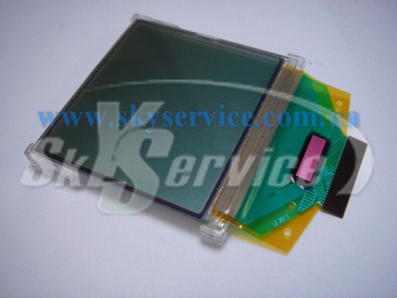

Jael.Dace
Сообщения: 545
09-06-2018 03:51
Сходу не вспомню в мобилках таких мелких дорожек на шлейфах, разве что только у дисплеев с внешним кристаллом (на шлейфе, а не в стекле), типа такого:
Но и там далеко не то, что в задаче у ТС.
