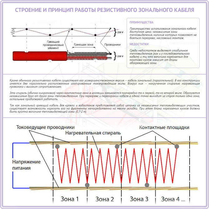

partisan писал:
Полагаю, стекловолоконная нить, обмотанная проволочкой.
Вот эту "арматуру" тоже приходится наращивать (восстанавливать) в порванных кабелях что бы их не растянули и снова порвали.. Пока восстанавливал кабели на электрогрелках.

partisan писал:
Достаточно соединить токоведущие жилы.
Так там нагревающая спираль не так как на нижней картинке, а вокруг проводников? Значит, просто так не спаяешь этот провод. Или заменять куски с повреждёнными зонами (0,7 - 2 м), или надрезать спираль чтобы спаять токоведущий проводник. Потом уже сращивать спиральку укоротив её. Однозначно, прочность на разрыв будет меньше целого кабеля.

lexa9131 писал:
Не морочь голову. Завод делает куски кабеля по километру и больше, потом нарезают нужные куски. К одному концу паяют выводы, второй тупо герметизируют.
Что мешает сделать также?
И спиральку соединять не надо, отрезал на пару сантиметров дальше точки контакта спиральки с жилой, и припаял следующий кусок, подготовленный также.
