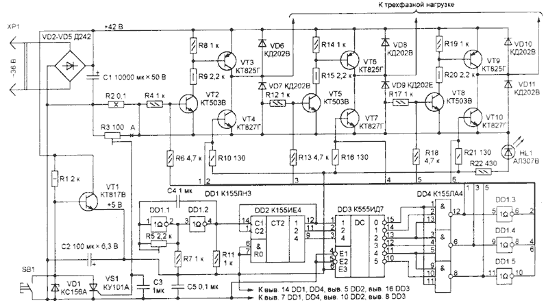

Коллеги, нужна схема простейшего инвертора для однофазного двухобмоточного двигла.
Нужно что бы схема удовлетворяла двум условиям
1. Работа без конденсатора
2. Управление частотой а не ШИМ
То есть нужен классический частотник но на 2 обмотки со сдвигом фаз 90 градусов.
Трехфазный частотник не катит - там 120 градусов.
Схема на микроконтролёре или простой логике - не важно.
Никакие готовые решения не катят - нужна схема.

Проще только генератор. Правда немного слогикой поколдовать до нужного смещения фаз и выкинуть третий ключ:
Эта будет получше:
А эта уже с синусоидой под 220 В:
Взято тут - http://gyrator.ru/circuitry-single-to-three-phase-converter

lexa9131, первая схема не плохая но там обмотки работают с подмагничичванием - постоянный ток. Третий ключ нужен! А то как без него подать полноценную переменку на каждую из обмоток? Ко второй схеме присмотрюсь внимательнее, она ближе к теме!
Третья слишком сложная.

Два Н-моста(на каждую обмотку), драйверы и МК формирующий синус по таблице, сдвинутый на 90 для каждого моста. Вкратце так.

Заказал кучу IPD60R385CP 600В 9А и драйветов IR2104S.
Сделаю как посоветовал o_l_e_g с двумя мостами.
Частоту хочу регулировать от 5Гц до 400Гц. Еще пока не решил на МК или рассыпухе. МК программировать на С не умею, а на ассемблере хорошо программирую только на 8051 ухмылка Не плохо было бы присобачить индикатор оборотов (опционально, для наждака например не нужно). В качестве регулятора оборотов наверно удобнее всего будет дешевый валкодер.
Porter с моментами то понятно будет тоже самое что и у трехфазника - упадут. Но это не критично.
Векторный частотник для однофазного движка- мечта!! Если такой соорудить то можно в патентное бюро обращаться улыбка

slowolitus, в журнале "Радио" есть для двухобмоточного двигла.

"Преобразователь для питания двухфазного асинхронного электродвигателя" Радио 2010 №2 стр.34.
