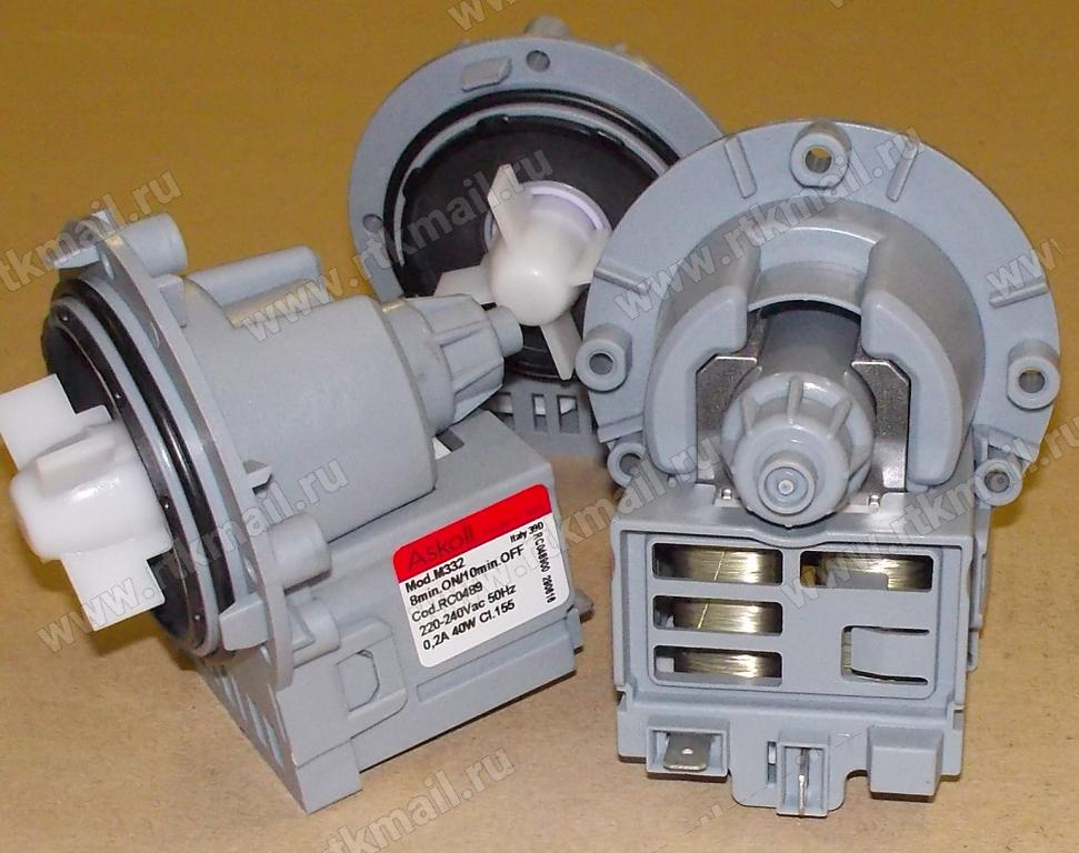

Суть.
Два раза подряд замкнула сливаня помпа на СМА.
Помимо помпы взрывается симистор M2LZ47 и драйвер ULN2003A
Второй раз сначала пробило симистор, потом заменул двигатель помпы, а потом симистор просто взорвался.
Если от замены помпы никуда не денешься, то лазить в блок управления очень не хочется.
В схеме врисовал уже MAC12N вместо M2LZ47
У последнего ток управления 10 ма, а нужен 35 для более мощного симистора.
У меня R2 получается примерно 150 ом. Правильно?
Цепочку R1C1 заменить варистором на 275вольт. Надёжность возрастёт?

Суда по указанным симисторам машинка Samsung, правильно?
Дешёвые помпы всегда тянут на этих машинах симисторы...
В твоей ситуации лучший выход реле.

34rus!
Сообщения: 1674
06-04-2018 19:13
Вы хотите что бы я сразу всё рассказал? гы-гы
Помпа предмет... слож... прост... даже не знаю как сказать то...
Пусковой ток там не такой большой, там проблема в другом несколько.
Я хотел бы что бы для начала
Невский, сказал какую он поставил. Видел ли он разницу в том что стояло и что поставил.
Добавлено 06-04-2018 19:26
Сейчас повально ставят такие насосы, или такого плана.
Последнее время ещё с алюминиевой обмоткой пошли.
Самсунг применял "другие" Асколы, в чем разница хотелось бы дождаться автора.
