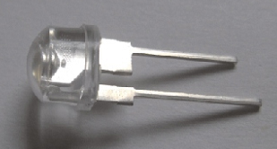

Купил фонарик светодиодный на 100 лм.
В нём был светодиод диаметром 8 мм такого вида:
Захотел узнать на сколько китайцы загоняют ток для повышения яркости, то есть снять ВАХ и найти "полку" его насыщения. В фонарике от свежих 3-х алкалиновых батареек ток через диод составил около 270 мА.
Припаяв медные пластины к широкому выводу и погрузив его в стакан с холодной водой, получил результат типа такого графика как у зелёной линии:
Первый изгиб начало свечения. При токе 350 - 400 мА (3,6 - 3.8 В) происходит сдвиг белого свечения в фиолетовый. Если дальше повышать ток, то фиолетовый темнеет.
Таким образом получил почти прямую линию до 600 мА (4,95 В). Доводить до разрушения кристалла не стал. Но работоспособность светодиода сохранилась. Сколько "потерял" люмен не знаю, но так же на меньшем токе ярко светит.
Во и возник вопрос, как найти максимальный ток не имея изгиба насыщения полупроводника? Если мерить по световой отдаче, то на глаз по яркости довольно широкие ворота. Без люксметра со спектрографом тогда не обойтись.

lexa9131
Сообщения: 3949
01-02-2018 13:49
partisan писал:
Фоторезистор и омметр. Искать излом на графике.
Тоже идея, но там же спектр меняется и возможно с фиолетом - ультрафиолетом сопротивление ещё больше упадёт как будь то яркости добавили. Попробую на досуге.

lexa9131 писал:
Тогда фотодиод. Он менее чувствителен с спектру, и ВАХ линейнее.

lexa9131
Сообщения: 3949
01-02-2018 16:12
o_l_e_g писал:
Смысл загонять СИД в невидимый УФ?.
Да не было загонять светик в УФ. Тем более он греется не по детски без охлаждения. Хотел как в старые добрые времена со светодиодами, нашёл перегиб, отступил 20% или больше для надёжности, а тут ВАХ как у резистора в светящейся области.

lexa9131
Сообщения: 3949
01-02-2018 20:28
dvdmaster писал:
Длинна волны зависит от температуры.
Когда в первый раз включил и доводил где то до 250 - 300 мА, то спектр на глаз оставался таким же белым, но когда дотронулся до выводов, то они были сильно горячие. Вот тогда и стал колхозить радиатор.
Переход от белого в фиолетовый был без кипения воды на радиаторе, так что там температура под 70 - 80 градусов не настолько меняет спектр, что бы было это заметно. Даже при 600 мА не было признаков кипения и отделения отдельных пузырьков от радиатора. Только шли мелкие пузырьки в местах пайки и "туман", но это больше уже играла гальваника.

lexa9131
Сообщения: 3949
02-02-2018 15:46
хачито's писал:
припаяны на площадку текстолита без радиатора. Кароче я их выпаиваю-снизу густой термопастой (низ леда) промазываю и аббратно впаиваю.
Если такой пластмассовый как в первом посте, то где там мазать термопастой? Пластик?
Или идут такие у тебя:
Хотя, если взять двухсторонний фольгированный текстолит 1 мм и припаять на него уже медный радиатор, то будет ещё лучше. Там хоть и мелочь, но со второй ноги тоже будет отбираться тепло. Так же и радиатор - плата будут закреплены, а не болтаться на ноге светика как в моём варианте через пластмассовую перемычку.
partisan писал:
Леха потом к этому леду фреоновый охладитель прикрутит.
Если захотеть с него 10 W УФ снимать. гы-гы
А пока такой:
Извиняюсь за фокус, он автомат и не берёт на блестящем, ручной настройки нет.
Вроде такой хватает, радиатор тёплый, но если будет не хватать, то сделаю и побольше ёжик (на зло Глебычу гы-гы ).
