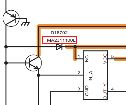

Помогите определить маркировку диода.Телевизор Panasonic TX-PR42U10 , выгорел диод D16702 на плате sc board (3/4) schematic diagram. https://www.mediafire.com/folder/nu8e6faesytww/111

valeranv1978, на схеме же указан его партномер....
http://datasheet.octopart.com/MA2J11100L-Panasonic-datasheet-13695111. ...

Например, 1SS355 - http://www.rectron.com/data_sheets/1ss355.pdf
А так любой быстрый диод, с обратным напряжением - 80V и током не менее - 100mA, в подходящем корпусе.

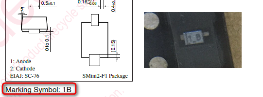

Скажите, эти два диода одинаковы ? https://www.mediafire.com/folder/nu8e6faesytww

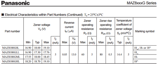

"1_B" - это твой диод
"18 -" - это стабилитроны (18V) ....
