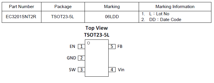

Без_Имени писал:
1 нога Vin 3,3
2 на массе
3 видимо Vout
Без_Имени, с распиновкой ты ошибся, как и я, на счёт ....
segor писал:
круглую букву с цифрой перепутал
Это 1A, 1.5MHz, Synchronous Step Down DC/DC Converter - EC3201S
