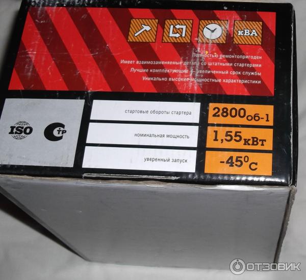

Вот вам информация для размышления:
Техническая характеристика стартера Ваз 2107, Ваз 2105, Ваз 2104, Лада Жигули, Классика
Номинальная мощность, кВт........1,3
и редукционный:
Физику прокурили в туалете? гы-гы
Ну так и хто физику прокурил? Там же русским по белому написано шо это 2 лошади. А по лектрической мощности не могут быть одинаковы, потому как зелеза разное коликчество. помираю со смеху!

Илья Николаич писал:
Ты ещё и русский прокурил? помираю со смеху! Где там написано про лошади? помираю со смеху!
И куда тебе "залеза" и чо это такое? помираю со смеху!

на коробкерусским по белому написано - уникально высокие мощностные характеристики
в чем уникальность? у нового 1.5квт и у старого 1.5квт непоняно
Я физику прокурил,
и я считаю что мощность электро двигателя, также как и мощность трансформатора рассчитывается по сечению магнитопровода.
тогда непоняно - у старого сечение якоря больше в полтора раза, он типа мощнее, а крутит слапче чем редукторный = пара докс!
нужно два стартёра разных конструкций поцепить на стенд и померять потребление при одинаковой нагрузке при одинаковых оборотах.
почему-то большинство производителей считают что указывать характеристики к стартерам это моветон.
