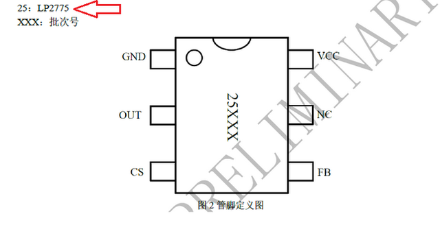

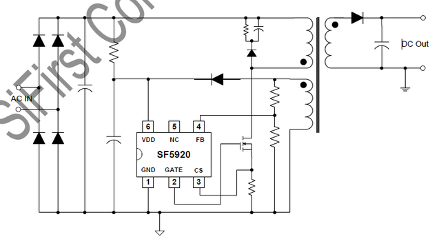

Блок питания увлажнителя воздуха.
Корпус микросхемы SOT23-6
Надпись: 12F32
Распиновка (по плате):
1-GND
2-DRV
3-CS
4-FB
5-NC
6-VDD
На сайте ремонт аудио в табличке ничего похожего не нашел.

KVI
, варианты замены....
KVI
Сообщения: 1682
04-11-2017 21:50
, Очень похоже. Спасибо!
