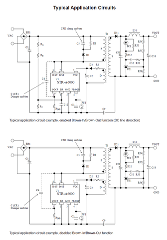

Попала в ремонт плата управления от кондиционера Mitsubishi Heavy SRC25ZMA-S с неисправным ИИП.
Дефект - от перенапряжения взорвался варистор и шим контроллер ИИП, разлетелось наименование микросхемы.
Схема обвязки шим контроллера ИИП.
На осколке корпуса шим контроллера сохранилась половина буквы А.

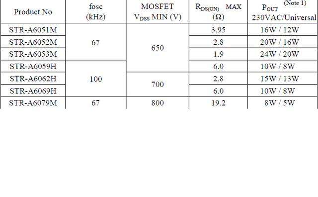

Поэтому, с учетом состояния вывода 2 ШИМ контроллера, возможны варианты:
1 - STR-A60xx (51,52,53,59,61,62,69,79)
2 - STR-A6069H - 100КHz/10W/700V
3 - STR-A6062H - 100КHz/15W/700V:
4 - STR-A6059H - 100КHz/10W/650V:
http://remont-aud.net/ic_power/
http://www.semicon.sanken-ele.co.jp/common/pdf/catalog/h1-o03eh0.pdf
Наиболее подходящий шим контроллер - STR-A6069H. На корпусе (DIP-7) надпись: A6069H.

Правильно ли выбран ШИМ контроллер STR-A6069H - 100КHz/10W/700V - ?
-- Правильно.
Проверил коллега с Украины, отчитался на другом форуме.

Аналоги STR-A6069H - 100КHz/10W/700V :
-- STR-A60xx (51,52,53,59,61,62,69,79)
-- STR-A6062H - 100КHz/15W/700V:
-- STR-A6059H - 100КHz/10W/650V:
