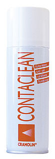

Можно спиртом, но лучше поищи вот это
Или Контакт 61. Но обязательно на маслянной основе. Он после испарения оставляет плёнку, которая предохраняет припой и выводы деталей от дальнейшего окисления. У тех кто мобильниками занимается спроси, будут иметь обязательно.

glebovich, Неневижу ламеров, которые заливают топленые платы подобной химией или ВДшкой. злость коррозию оно не убирает, гниль из под БГА не вычищает, телефом потом умирает. А если не умер то и без химии бы жыл!
Сначала мех очистка, потом УЗВ с моющим раствором, потом промывка в дистилете с мех очисткой (щётка), далее сушка, пропайка с флюсом, восстановление дорог - пистонов, ребол БГА (по необходимости) ну и отмывка от флюса. На правильно сделанного утопленика гарантию дать не страшно.
А плёнки те масляно защитные себе на голову намажте гы-гы

Porter, не скажи. Он помогает. Прверено многократно. То что ты описал, безусловно правильно. Но такие трудозатраты давно не окупаются. Не те времена, и не те цены. Естественно речь идёт не о тупом залитии тем же контакт-клином, а с очисткой. Но его плюс в том, что он не испаряется моментально, в отличии от других очистителей. И плёнка та, заметна только в микроскоп. При его использовании, припой перестаёт дальше распадаться и превращаться в труху. Возможно за счёт той же плёнки. Химию процесса не знаю. Так что вот так. улыбка
А гарантии на утопленика я бы не дал. Хоть вылижи его весь стократно. Вода есть вода. улыбка
