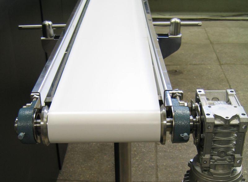

не обессудьте мужики, нонче был в интернете - видел много картинок: гы-гы
так понимаю редуктор крутит шнек, тот делает забор песочка.
а ежель гибким(ой) муфтой)) передачей валы сцепить и в.э.с. редуктор мордой вверх
хорошие эксплуатационные свойства

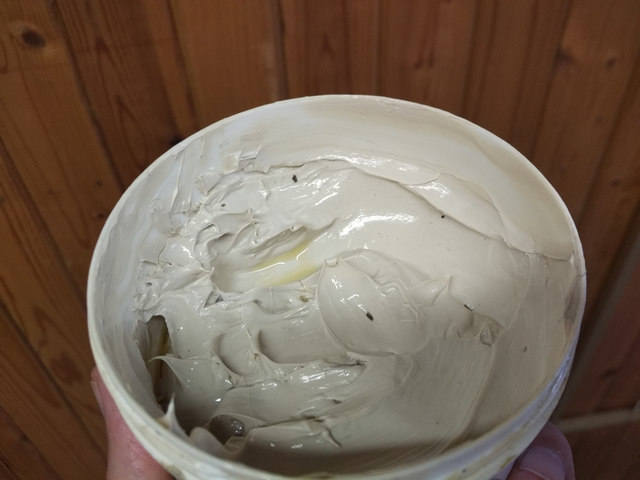

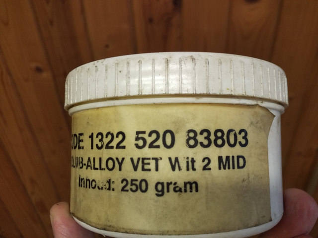

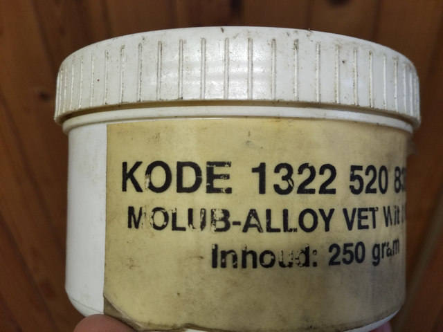

Вот фото банки со смазкой как обещал:
Только такую вроде больше не производят. Серия Molub-Alloy теперь какая-то другая. Гугль в помощь..
