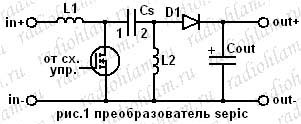

Собрал схемку, но под нагрузкой сильно греется.
Вот осциллограммы на затворе CEP50N60 относительно истока:
ХХ, входное напряжение 15.9В, выходное 13.75В, ток нагрузки 0.1А
шкала 0.5В/20мкс
под нагрузкой: входное напряжение 15.1В, выходное 13.6В, ток нагрузки 9.7А
шкала 1В/5мкс
Схему делал из того, что имелось.
Можно ли улучшить работу схемы без серьёзной переделки?

izh2126, а Р-канальный не судьба поставить , не было бы свистопляски с "массами"
Ну и форсирующёю цепь в затвор , иначе он у тебя медленно открывается и закрывается ... Пороговый элемент надо по уму какой то типа ТШ .

проще шимку воткнуть. не сильно сложная переделка.
Фронты завалены он и греется.

telliikk, дохнут шунтирующие. Штук пять уже поменял. То на аккум до 18В гнать начинают, то вообще заряда нет. Устал уже лампочки менять!
Во-вторых, 139QMB 50cc и так тормоз, так его ещё и генератор на 130Вт нагружает.
Надо не шунтирующий регулятор напряжения ставить.
Я хотел сперва SEPIC на 1211ЕУ1 собрать, но что-то не как.
Генератор на оборотах коленвала 8000-10000 без нагрузки 80В переменки выдаёт. На 2000, но уже с нагрузкой - 7В.
Генератор, как я уже говорил, 130Вт, "если повар нам не врёт".
По хорошему нужен SEPIC c входящим напряжением от 7В до 80В на выходящее 14.3В, при токе в нагрузке в пике до 12А.

Так а если сплясать от обратного: допустим диапазон напруг с генератора под нагрузкой 7..80в, ставим после выпрямителя некоторое подобие APFC на выходе которого всегда будет 95в и от них уже запитуем DC-DC вырабатывающий 14в. И КПД вроде норм и все узлы имеют отработанные типовые решения.

Paidj, это называется схема по топологии SEPIC - . Но для схемы нужен контроллер, а его покупать надо.

Я посмотрел что такое SEPIC, честно - ни разу в практике не видел(в плане наличия кондёра на "проход"). Я предлогаю взять чуть ли не готовый БП работающий от 110в и имеющий APFC, из которого понадобится грохнуть цепи блокировки работы от пониженного напряжения.

Paidj, схему надо переделывать сильно. Ведь надо чтоб APFC начал поднимать напряжение с входящих 7В до 95В и также с 80В до 95В. SEPIC может сразу предложить из диапазона 7...80В сделать 14.3В..
