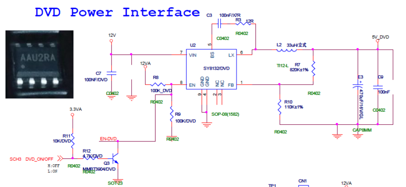

В интернете под такой маркировкой продается SY8132.
Сообщения: 3083
13-07-2017 22:59
Продолжаем раскрывать тему....
