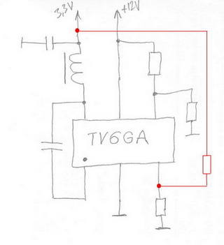

Добрый вечерю
Помогите опознать ШИМ.
Установлен в камере видеонаблюдения.
Схема срисованная с платы и
Фото платы по ссылке.
https://yadi.sk/i/uLPh1HN63KtaVd
https://yadi.sk/i/aXabT8Zj3KtbB3
SMD маркировка: TV6GA

Velugo, одной темы недостаточно ?! http://monitor.net.ru/forum/viewtopic.php?t=617362
Velugo писал:
Резистор не потерял?

Да, резистор есть. Просто маска на плате черная и дорожки еле различимы. И после дросселя висит КЗ на общий.

Доктор писал:
ТС везде отметился и забыл где был?
Похоже нам повезло! голливудская улыбка
Velugo, не так давно, здесь уже была похожая тема с маркировкой TV5PG. Определить не получилось, ТС оказался строптивым и тема канула в лету.
Теперь, зная точную распиновку, можно смело рекомендовать замену :
- AP2972
- AX3833
- FR9802
- SY8113
- SY8120
- SY8201

SY8121B
http://www.docin.com/p-1092497037.html
