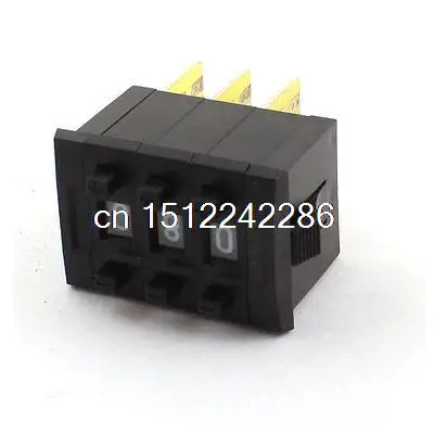

Слушайте... ну чтобы новую тему не открывать... кодовые переключатели с цифирками на морде, в старой аппаратуре распространены были, в блоках питания Б5-4х, например, щас не знаю - как обзываются, где найти?
ЭФЭ
Сообщения: 707
18-06-2017 12:00
chignon, такой?
https://ru.aliexpress.com/item/3-Pcs-0-9-Digit-One-Unit-Binary-Coded-D ...
chignon
Сообщения: 2499
18-06-2017 12:04
ЭФЭ, не, эти мудреные, с кнопочками, хотя и эти тоже.. а те поворотные были.
Добавлено 18-06-2017 12:04
Блин.. но цена..
ЭФЭ
Сообщения: 707
18-06-2017 13:06
chignon писал:
Да ну их, пальцы болят.
