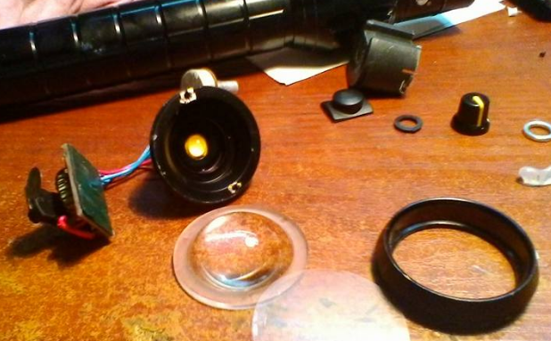

Видиограф сказал, что очень популярный свет у них... Может кто знает эти платы на АЛИ есть, буду благодарен за ссылочку!
При увеличении яркости появляется свист и диод тухнет. Помогите определить тиристор/симистор и аналог.
Слева сдвоенный диод, справа какая-то управляшка (тоже не нашёл), а он посередине.

Фотомастер писал:
а он посередине.
Si7143DP - http://www.vishay.com/docs/65670/si7143dp.pdf
Фотомастер писал:
LM3409QMYX - http://www.mouser.com/ds/2/405/lm3409-q1-484688.pdf

Для инфы: в схеме промышленной гальванической развязки (драйвер подобен LM3409QMYX - LM3478MM - чистый DC/DC) в ключе работает RLR024NTRPBF (ставил как их, так и отлично меняется на IRFZ44 (было много под рукой, срезал верх до D2PAK и на ПП) - у тебя аналогично станет по месту.
