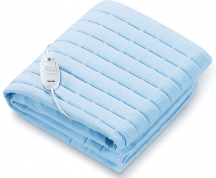

05-02-2017 14:18
А такая ещё и экономичней:
гы-гы
