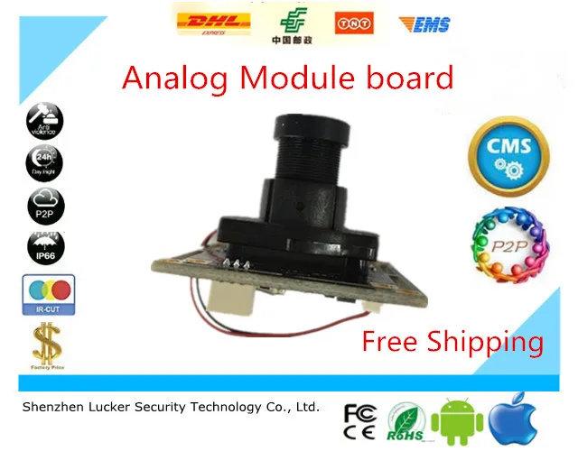

Возникла необходимость пошариться у китайцев на предмет бескорпусных модулей для камер наблюдения.
Чтоб и к ТВ можно было подключать.
Наткнулся на модуль с таким объективом
Это что за объектив такой? Типа "узко и далеко"?
https://ru.aliexpress.com/item/LUCKER-SECURITY-CCTV-Analog-Module-boar ...
Или к нему нужен ещё и объектив?
И у того же продавца
с объективом и за ту же цену. И в чём прикол?

Написано, в первой ссылке: 3.6мм - широкоугольный объектив, если для 1/4" матрицы, а по второй предлагаются с разными объективами на выбор.
Добавлено 01-02-2017 19:59
Но что изображен именно 3.6, а не 2.8 - не знаю, без понятия.

В первой ссылке
небольшой совет: совет поставил красный инфракрасный фильтр, для полноцветный модуль, не имеет инфракрасный функция ночного видения, пожалуйста, подумайте, прежде чем заказать!
ИК-фильтр уже стоит(встроен) и в ночном режиме с ИК подсветной оно будет слепое.
Правильно понимаю китайский язык? улыбка
А второй с механическим ИК-фильтром?

И во втором то же самое: Support IR-CUT А что, бывают цветные камеры без фильтра?

chignon, Цветная камера без фильтра видит чёрно-белым в ИК подсветке.
По второй ссылке вроде как сдвижной фильтр.
холявщик, А как она с ИК подсветкой?
ПС. Сами платы одинаковые, разница только в объективах.

Невский, сдвижной или выход на его управление подмигивание
Который, к стати, управляется от модуля ИК подсветки (который тоже отдельно).
И вообще, есть ли объектив во втором варианте в комплекте?
Вангую, что нету (Голая матрица).
Добавлено 01-02-2017 22:18
Пардон, по линку не ходил... Там есть ответы на поставленные вопросы кроме ИК подсветки, которая должна управлять фильтром.

По CDS (управление ИК-фильтром) нарылась в тырнетах такая схемка
https://vk.com/topic-8884474_31475161
То есть, при включении подсветки по датчику освещённости фильтр автоматически сдвигается/отключается.
Пара проводов от IRC уходят в объектив.
Они обе с объективами. только вторую и подстроить можно.

chignon писал:
В том то и дело что дешёвые цветные камеры дают херовые цвета, потому что фильтра нет. Деревья красные, а не зелёные. Чёрная одежда сиреневая.

Vikt(or) писал:
ага, у меня в авто китайская камера заднего хода, черные куртки сиреневым светятся, я поначалу оборачивался посмотреть куда черный человек делся гы-гы
