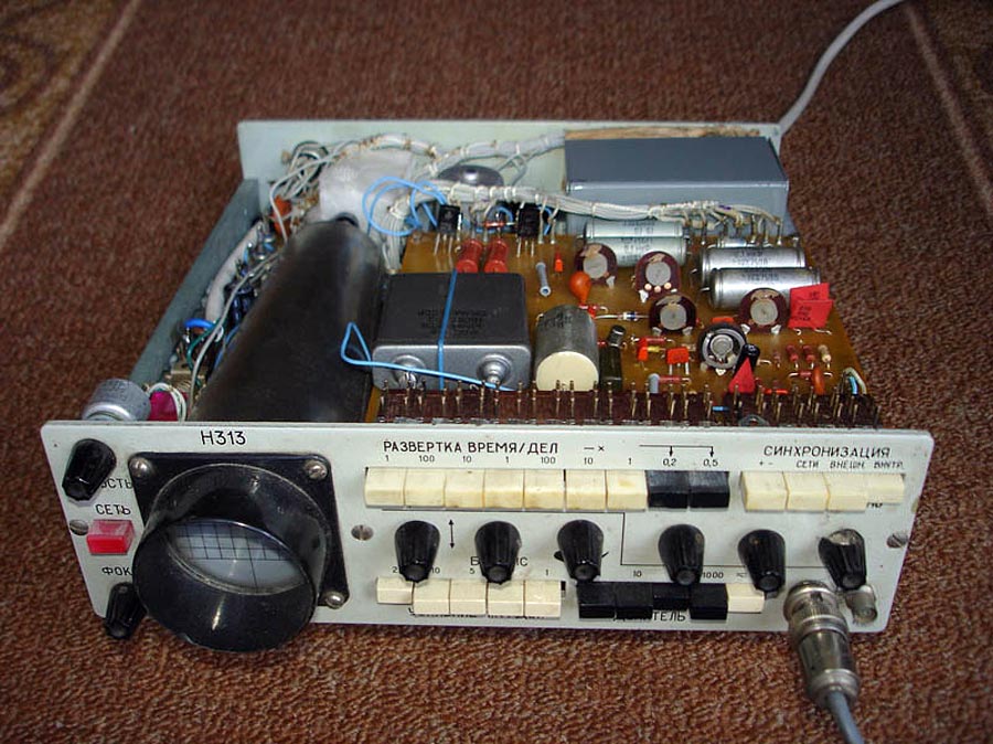

Железный Оленевод
Сообщения: 11231
20-10-2016 12:32
Сандро писал:
О каких встроенных калибраторах идет речь?
Завтреча совецкий ослик сфотаю. гы-гы У нищебродов и энто есть. Завалялось... гы-гы

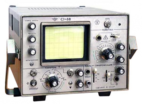

Casper
Сообщения: 4914
20-10-2016 12:45
Сандро писал:
C1-77
