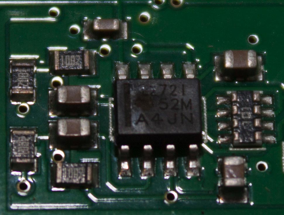

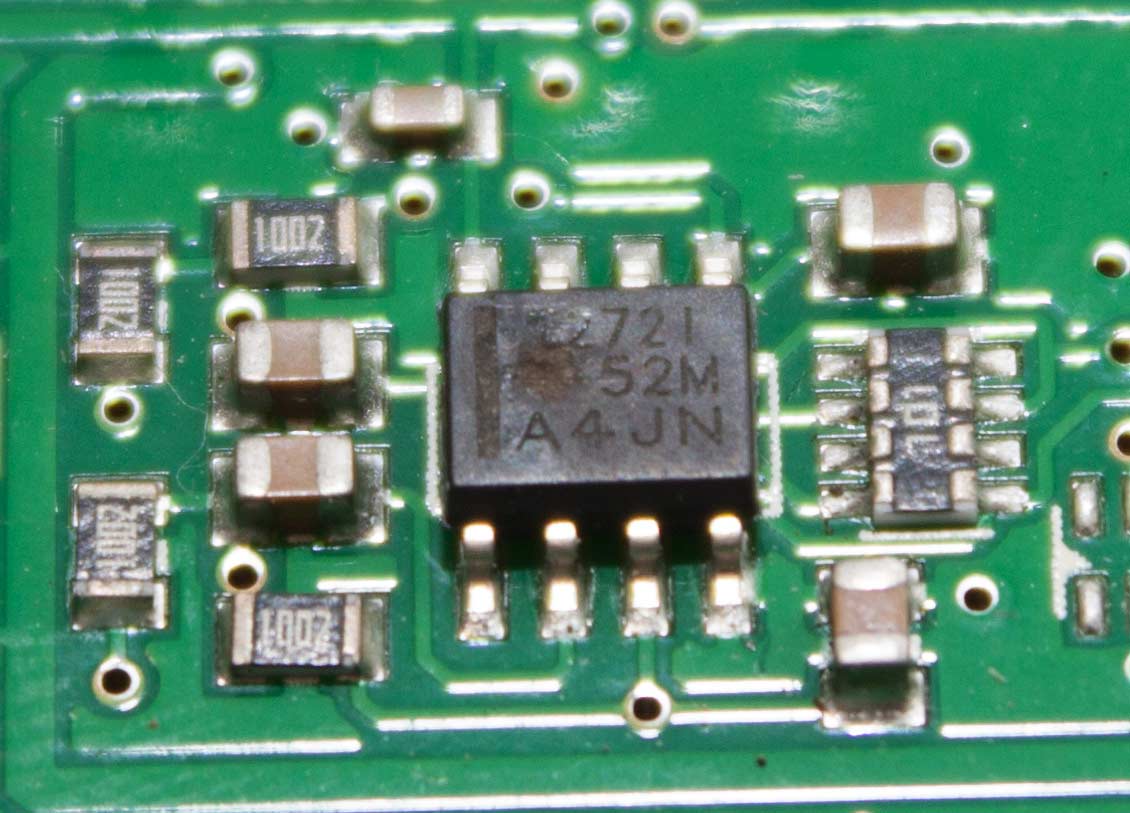

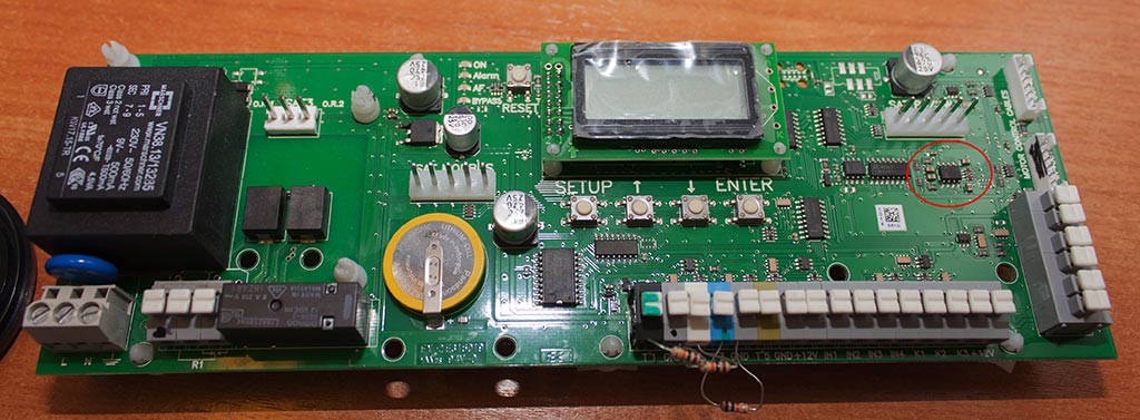

Есть блок управления системой вентиляции, Lemmens mural 450. Управляет двумя вентиляторами, впуск и выпуск. Из-за ошибки монтёра в блок прилетело 380 вольт. Питание исправлено, блок работает. Но не видит вентиляторов. У них свои схемы, управление подключается на этот блок. В районе подключения контроля вентиляторов нашёл пробитый элемент. SO8. Часть маркировки читается, часть нет. Пробовал искать, ничего внятного по различным вариантам не нашёл.
Прошу помочь опознать. Спасибо улыбка

Фортер, проверь вариант с TLV272IDR - http://www.ti.com.cn/cn/lit/ds/slos351d/slos351d.pdf
Фортер
08-08-2016 08:46
segor, спасибо, это похоже на правду улыбка Что-то я это я за единицу принял и не подумал, что это может быть i.
