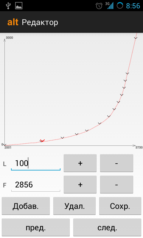

ЭФЭ писал:
В наушнике слышна циклическая нарастающая звуковая частота. Диапазон частот могу уточнить позже.
Имеем генератор звуковых частот (вых. наушника), имеем входной усилитель (вх. микрофона), имеем графический индикатор (дисплей). Все это есть в смартфоне. В меню настройки есть точная калибровка
Можно к программе привязать (калибровать) индуктивный датчик самодельной конструкции.
Добавлено 08-06-2016 07:44
L - толщина, т.е индуктивность выраженный в толщину.
F - частота в Гц.
Если изготовить датчик с изменяемым интуктивностью, резонансная частота которого изменялась в пределах 1-5 Кгц относително требуемой толщины зазора, забить в настройках.

Теоретик65 писал:
ЭФЭ, Уже давно пора намотать , а ты графики рисуешь
Надо узнать частоту звука для начала эксперемента. У меня нет запоминающего осциллографа.
Если кто поможет (обладатели Ованов, Риголов) с начальной и конечной частотой сканирования.
Программа бесплатная в плеймаркете, называется АВТОЛАКТЕСТ alt. Воткнуть в гнездо штеккер наушника и замерить звук минимальной (начальной) и максимальной(конечной) частоты.
Спасибо.

ЭФЭ писал:
Та оно тебе надо? Там прога частотой рулит не для измерения не магнитного зазора а для настройки на максимальную амплитуду выходного сигнала. Ну если так хочется, установи на ком простецкую прогу осцил. и подай сигнал с андроида на звуковуху.

ЭФЭ
Сообщения: 729
10-06-2016 17:40
Сканирует от 1 кГц до 5.5 кГц.
