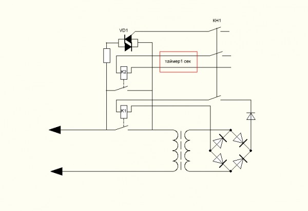

Полная схема.
Нормальный старт без нагрузки, но бывает, что и в КЗ запускать приходиться ( привар проволки к детали, например).
25 амперный симистор на 600в прожил недолго, просто в момент включения и выключения в КЗ он умер.
Сейчас стоит реле РС-527 (автомобильное) контакты 20 ампер.
Но у контактов площадь большая. Просто иногда зачищаю при обслуживании.

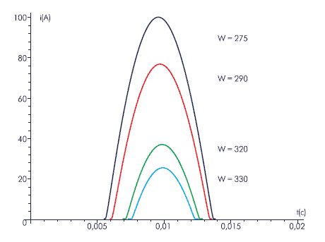

Из графика на рис. 2 видно, что трансформатор с первичной обмоткой в 275 витков имеет пусковой ток около 100 А. На этом же рисунке можно проследить, как влияет изменение количества витков первичной обмотки на пусковой ток.
Рис. 2. Пусковой ток силового трансформатора для различного числа витков первичной обмотки
Увеличение числа витков и сечения керна магнитопровода приводит к снижению пускового тока трансформатора. Увеличение числа витков вдвое уменьшает пусковой ток до величины, не превышающий номинальное значение тока холостого хода. Однако указанные меры приводят к увеличению потерь в проводах обмоток и стали сердечника, а также к увеличению массогабаритных показателей силового трансформатора и его стоимости.

Хожу вокруг такого
С задуманым порядком работы.
При ХХ.
1) при запуске открывается симистор
2) появляется напряжение на диодном мосту и срабатывает реле К1
Транс переходит в полную мощность
3) по таймеру срабатывает реле К2 и дублирует первое реле.
При отключении сначала отбрасываются реле, а потом закрывается симистор
При запуске в КЗ реле К1 не срабатывает. Через время по таймеру включается реле К2 .
Исключается вариант сгорания балластника.
В данном варианте реле К1 штатное в блоке управления, К2 дополнительное.
В принципе, можно и на одно реле все функции переложить. Но мне проще день доработать, а ночью поменять реле, чем днём лазить с паяльником меняя единственное реле или полупроводник.
