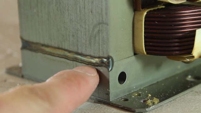

есть ещё несколько способов, например болгарка или купить новый
у него железо сваркой сварено, а снаружи ещё и экранирующий лист.
болгаркой среж ту точку что держит экранирующий лист, а потом болгаркой среж сварку которая крепит железо.

пластины нет надобности расслаивать,
срезав сварку поймеш почему
если расслоиш потом нормально не соберешь
среж макушку железа, так должно получиться
а потом подогрей железо на индукционке и снимай каркас

картинки из гугля, но я несколько штук разобрал
когда намотаеш обмотку,
поставь каркас в железо,
потом по несколько капель суперклея на верхушки ш
и подать напряжение на первичку,
так она очень плотно притянет и приклеит срезаный кусок.
можно аккуратно зачистить железо в местах прилегания
от качества шлифовки прилегающих частей железа зависит ток холостого хода и температурный режим как следствие.
если расслаивать, пластины при этом деформируются, потом их очень сложно идеально выпрямить,

но в том месте где срезана сварка рассеивается магнитное поле.
но я разбирал транс от микроволновки, они их делают из кровельного железа
у меня нет полуавтомата, конечно проварить после склеивания будет хорошо, если получится такое- же качество шва и не поведет железо.
болгаркой там поаккуратней, там глубина шва 1-1.5мм.

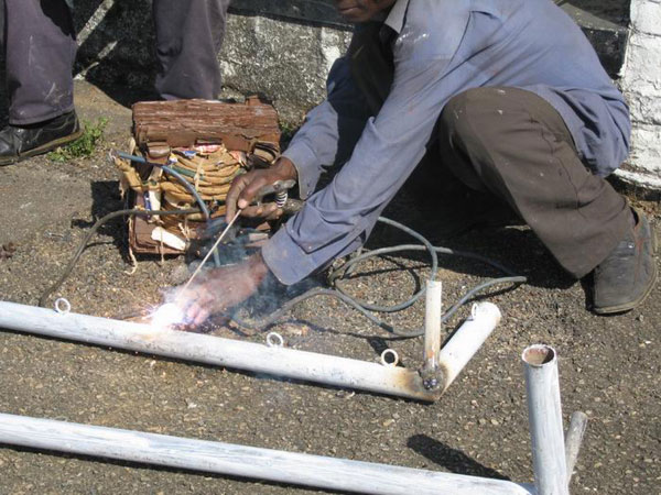

ну да, прогреть железо сваркой есть риск. Я машину варил, проволка 0.8 Думаю, что если шов делать не сразу весь, а кусками и студить, или просто по паре точек с каждой стороны, то не прогреет 4.5 кг это точно) user5, Спасибо, за практические советы.

Кстати, разбирая такие трансы... помоему был ТС-180, делал усилок. Там сердечник-2 подковы,и просто стянуты шпильками. Так вот, в местах стыка был какой то материал. Я ещё хотел узнать, чем там мажут? Может чтото на основе метал.опилок замешано...
Добавлено 25-12-2015 00:30
крутой сварочник) Надо было хотя бы углы стянуть)) Помню на Ш пластинах массивные трансы собирал, но не сварочники. Всё супер получалось.

Стягиваешь сердечник через пластины шпильками, опускаешь в кастрюлю с водой так чтобы торчала одна сторона и вари хоть ручной сваркой, перегрева не будет и брызги не поплавят так каркас. Потом на батарею (благо зима) на неделю или в вакуумный шкаф. Можно и в духовке, если выдержишь точно 100 град, если каркас не полиэтилен.

я б транс не стал в воду класть. Потом сложно полностью просушить будет. Если только под вакуумом...
