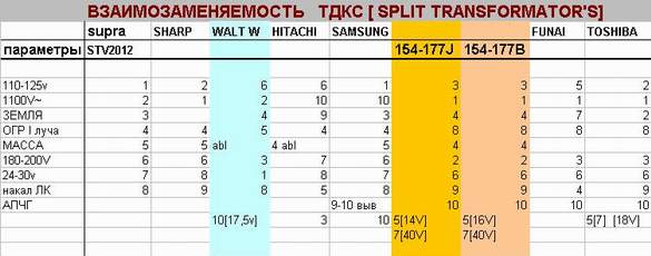

1001
Сообщения: 296
05-05-2009 20:11
LG шасси MC-059A. Дефицитный 6174V-6006V меняется без всяких переделок на 154-177B.
