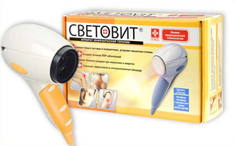

бредпит писал:
ИК-светодиоды греют?
Диоды ИК диапазона 3Л107А, 3Л107Б, АЛ107А, АЛ107Б:
Мощность излучения при Т=+25°С и Iпр=100 мА, не менее:
- 3Л107А, АЛ107А ...... 6 мВт
- 3Л107Б, АЛ107Б ...... 10 мВт
Длина волны излучения в максимуме спектральной плотности при Iпр=100 мА ...... 0,9..12 мкм.
Аппарат ИК-терапии «СВЕТОВИТ» :
Длина волны излучения 1000 – 3500 нм.
Мощность, потребляемая от сети переменного тока, не более 100 ВxА.
С учётом, что КПД у них порядка 10%, то попробуй почувствовать жар от пульта для телевизора. гы-гы
tax писал:
Экономичнее масляных батарей и полное отсутствие масла.
А ну ка распиши, куда уходят проценты у твоего супер обогревателя.
Я вот знаю, что у масляного радиатора КПД близок к 100%, всё уходит в тепло. На освещение не тратится ничего. На продувку воздуха пропеллером тоже. Ошибся, если там есть выключатель с неонкой, то КПД у него ниже. гы-гы
