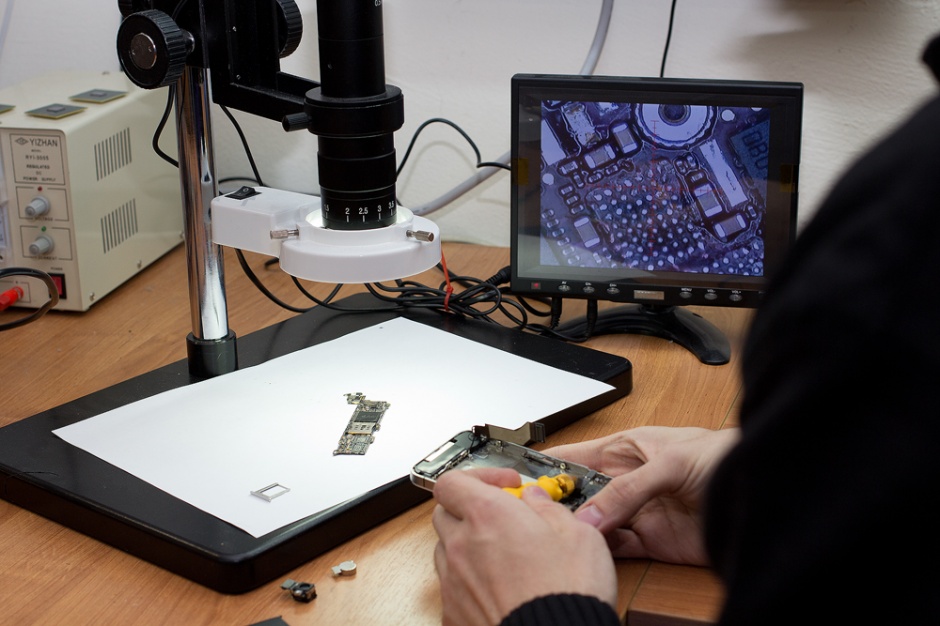

если внимательней на их странице посмотреть, то там https://www.facebook.com/servicellarauca.co/posts/795986610491513 указано, чем они работают и что за видео микроскопы на рабочих местах
и как я понял они их продают
http://www.ebay.com/itm/New-VGA-Camera-Digital-Industrial-Inspection-Z ...
durango писал:
он реально работает в таком режиме-ориентируясь по монитору
ага и просто от нечего делать стоят тринокуляры ? Нет не логично как то . Это реклама продавца - не более я так думаю, по крайней мере за 500$ с этой камерой я не пробовал - но с своим наигрался , и склоняюсь к тому что альтернатив МБС пока нет ....

основная рання масса видео (ремонты с исп. usb микр) снималась в каком-то закутке-в придорожной лавке/мастерне , это их видать офис иль чото.
Качай годичной-и ранее давности видео ,посмотри-там он сидел и работал в какой-то придорожной лавке и паял все с usb микроскопом. Если бы он пахал на бинокулярах тех-выше твои фотки сервиса его ,то платформа-предметный столики микроскопов были бы засраны.

тут http://vlab.su/viewtopic.php?f=170&t=12889&start=40 человек заказал электронный микроскоп и вроди с неплохим объективом -пишет что паять практически невозможно .
А у того чувака буржуя то просто объектив хороший и дорогой у китайцев сам объектив порядка 100зелёных стоит типа такого .

Сто раз об этом писалось - с реалтаймом у этих устройств проблемы. Проще самому из фотоаппарата сделать, если сильно хочется. А в китайских "электронных микроскопах" стоит обычная видеокамера от бука или телефона с блоком оптики. Дерьмо получается, изображение отстает от реальных движений под объективом, паять в таком режиме просто невозможно.

эта камера что выше она не USB у нее видео или vga выход - там тормозить не должно но там жаловались что 4см рабочее

Hedrox, судя по тюльпанам, там композит пал видео, подключена к маленькому телику без всяких компов. Значит обычный видеоглазок только с обьективом для микроскопа.
durango
Гость 95.142.*.*
13-10-2015 06:55
BNC - video out \ второй джек (щтеккер) в камеру-питание от 3...-12v в зав. от модели камеры,наблюдают сразу в реалтайм на мониторе изображение без всяких задержек и артефактов.
Hedrox
Сообщения: 754
13-10-2015 16:52
оно то да но это видео будет 720 на 576 от силы
