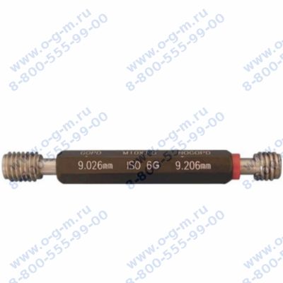

Доброго времени суток.Господа поделитесь идеей или кто уже сталкивался . Имеется N гаек на производстве, для проверки качества резьбы применяются проходные и непроходные резьбовые пробки, сидят женщины и целый день крутят их. Возник вопрос автоматизации. Вопрос в следующем - как проверить усилие на закручивание пробки , дабы отбраковать с тугой и прослабленной резьбой.Как варианты - проверка тока по приводу (наверное не самый лучший вариант), второй вариант - датчик усилия на скручивание , но цена запредельная и вот всё. Фантазия моя иссякла. Гайки М8-М10.

А из чего эти пробки сделаны ?
Алекс_А писал:
Они же изнашиваются, точность падает
Алекс_А
Сообщения: 91
31-07-2015 09:10
ТДА2014 писал:
Я в марках стали не силен.У нас их делает инструментальный цех .
Вот такие как пример
