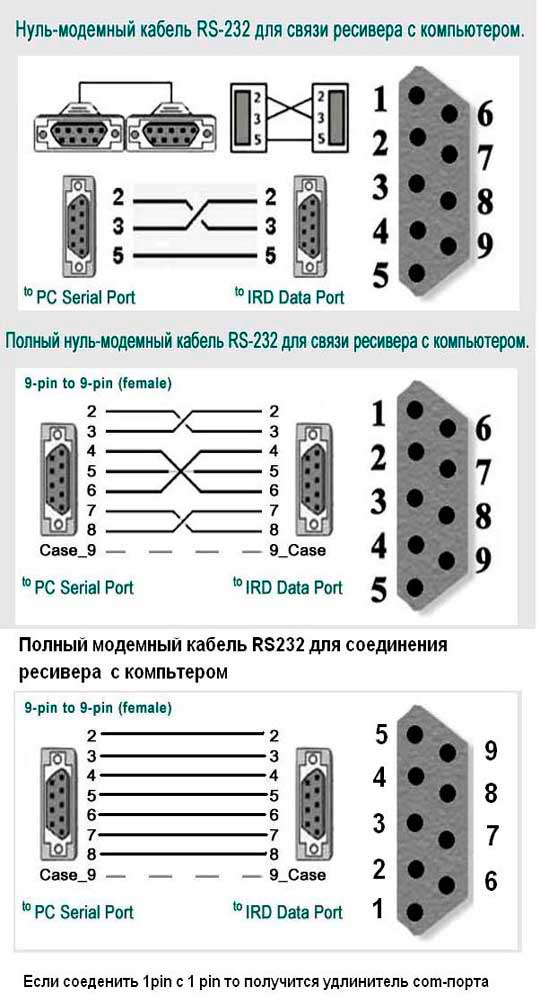

И какой должен быть кабель нуль-модемный или полный(из 9 проводов) ?

Transformator
Сообщения: 1542
04-05-2015 14:28
Достаточно первого из картинки

Зацепил я рес через com-порт через нуль модемный кабель.
прошивку взял из темы http://monitor.net.ru/forum/arion-af-1700e-info-373785.html#2787621
в самом начале написал "сбой при обновлении" . И обновляться не стал
