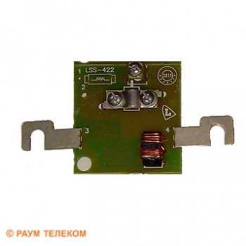

Имеется вот такое чудо :
http://www.locuscom.ru/catalog/index.php?SECTION_ID=444&ELEMENT_ID ...
Во время грозы молния ударила в нее, соответственно все платы согласования, усилителя -В ЩЕПКИ....железо цело.
Сигнал, в месте установки достаточно сильный, что бы обойтись без усилителя, ВОПРОС, как правильно согласовать? (в один кабель)
Пробовал ДМВ часть через U петлю 17 см. - работает, стоит подключить "усы" МВ- все двоится, некоторые каналы пропадают.

ДМВ петлю однозначно надо через трансфлюктор 300-75? подключать..
проблема согласования диполя на 75? коаксиал почемуто вызывает разночтения..
в разных источниках предлагают соединять либо напрямую к кабелю без всяких затей,
либо при помощи симметрирующего балуна, предотвращающего затекание ВЧ на экран,
а в комплектных к ТВ антеннах - обычный бинокль, намотаный как для петлевого вибратора
балун для диполя

или вот оно - готовое решение:
Плата согласования LSS-422
сразу и суммирующий фильтр
(в ЧИПиДИПе продают за 70р)
на картинке видно устройство
обычный «бинокль» + фильтр

Заказал, в Чипе и Дипе, ибо цена "копеечная", всем спасибо...
