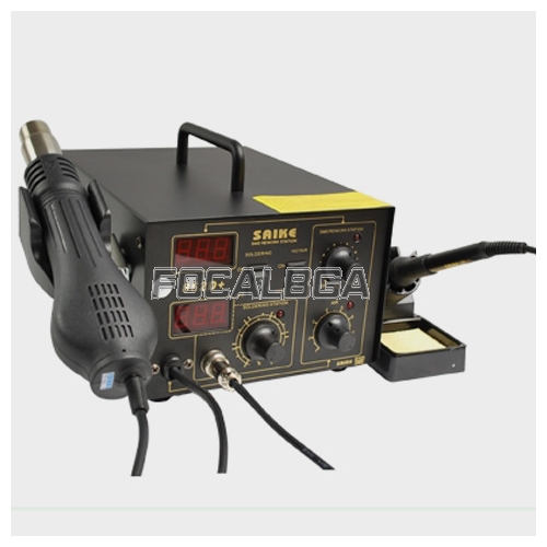

автономный мне не нравится своей большой неудобной головкой как у AOUYE 899A+ :
Его неудобно держать в руках и он тяжеловат. При резких движениях чувствуется гироскопический эффект
Гораздо удобнее что то вроде этого:
Интересно было бы узнать мнения по поводу такой конструкции:
vaso5
Замечательный сотрудник
Сообщения: 5414
27-11-2014 07:31
slowolitus, ну так на нижнем фото, фен от мембранного компрессора. Похож на лукей 852Д+. Дует и дует себе. Немного шумит. Косяк в самой станции, резинки под компрессором со временем рассыпаются и начинает вибрировать. Лечится легко.
