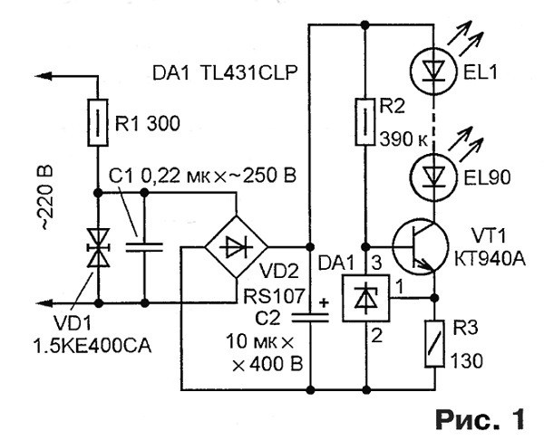

можно ещё упростить используя стабилизатор тока
В цепь управления ( резистивный делитель) TL431 включить фотодатчик

KVI, почему нет ? TL431 более чем от 2,5В работает. Напряжение стабилизации задаёт фотодатчик в резистивном делителе.стабильное напряжение на эммитере обеспечивает стабильный ток через резистор в эммитере , а значит и через коллектор последовательно с которым включены светодиоды. Те же яйца со схемой включения 1117 как стабилизатор тока. Если использовать стабилизатор-регулятор напряжения , то придётся работать в диапазоне нескольких десятых долей вольта. Например при 2,4 светодиод не горит , а при 3в сгорает ( некоторые красные) А темнее-светлее приходится ловить в более узком диапазоне. И вся эта хрень зависит от внешних факторов

KVI
Сообщения: 1720
27-10-2014 17:31
pashadiatex, Тогда уж такую: http://www.s-led.ru/1067-avtomat-regulirovka-yarkosti-svetodiod-indika ...
