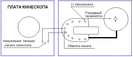

По легенде двс шибко любит свежий воздух.
Появилось желание проверить легенду.
Где взять высокого напряжения я догадываюсь, а вот с формой самого излучателя ионов возникла загвозка.
В китайских комнатных ионизаторах на краю провода просто кисточка, Чижевский рекомендовал люстру,
Кто знает, как сделать излучатель ионов, чтоб излучал побольше?

Можешь ещё подсказать, ионов чем больше тем лучше или оптимальное соотношение придется подбирать?
Я собрал схемку с использованием тдкс, от 12 вольт кушкает примерно 15-20ватт. На расстоянии 10мм дуга такая что бумага загорается, когда расстояние увеличиваю - шипение и запах озона, ещё увеличиваю - на кончиках кисточки, из медных проволочек, голубенькие огоньки без запаха озона - это и есть ионизатор?

user5, Я делал автогенератор на основе ТВС от 3УСЦТ .В качестве умножителя использовал УН9 только в обратном подключении (нам нужен "-"). В темноте нить светится голубым.Из трубки ощущается ветерок и запах озона.
Добавлено 18-09-2014 13:26
user5, ТДКС не пойдет. НА вых. надо только минус.

Кстати на моём тдкс производитель предусмотрительно приделал вывод "минус вв", прям как на етой картинке
