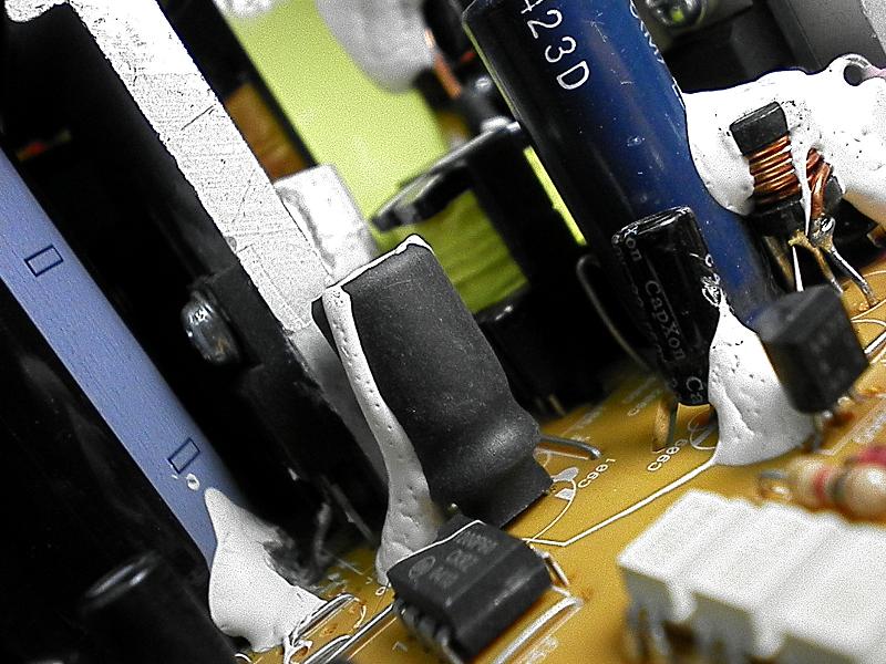

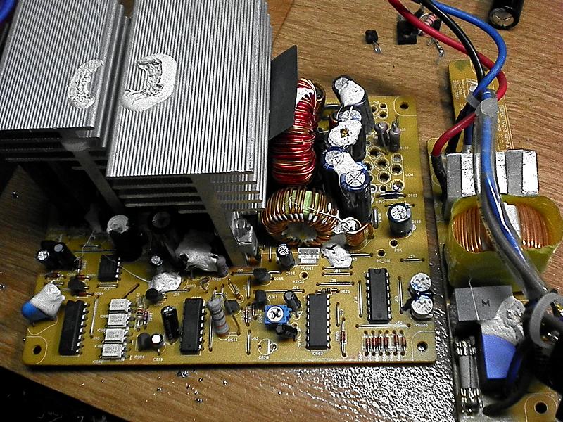

Каким силиконом залить высоковольтную часть платы как на фото

производитель же зачем-то залил.

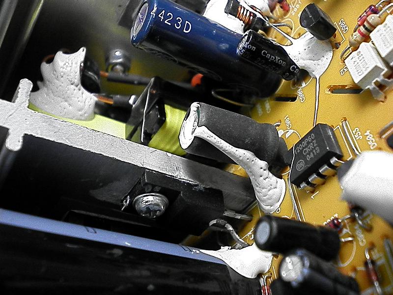

я когда прогорал текстолит в высоковольтной части канифоль в спирте разведённый заливал ...
а вот в питальниках джениус импульсных чунхвы хрень селиконовую налили как на фотке,так они все постреляли... гы-гы

если сверху залили то почему снизу не поливают-с низу печати-там пятаки все в припое-открытые..-вполне и снизу пробиться могли бы -если сщитать что сверху прошьет а снизу нет тогда ? (между пятачками) хрю-хрю
а может это чисто закрепляющую функцию (чтоб детали не разболтались) исполняет этот полив слоя прозрачного термосиликона.

снизу тоже залит.Вопрос не зачем заливают,а чем залить.Может термоклеем из пистолета?

myth, 100 пудов. Вон. в стиралках лыжных, плата на защёлках в пластиковую основу корпус и залито с обеих сторон... Корпус есть основой платы управления и креплением к раме машины - он обязан уцелеть. А как выковыривать плату нипанятна. Да и нафыга, можно купить новую за 120 уо рёв в три ручья

Kuzmi4, ТПИ часто и так мощно сидят пинами в пайках снизу,+еще в завальцованных трубках пины часто пропаяны в плате снизу.

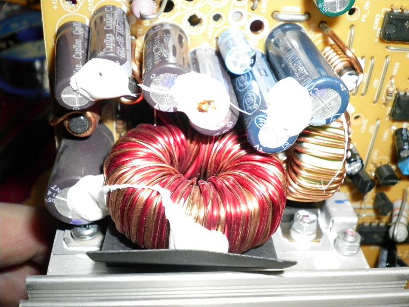

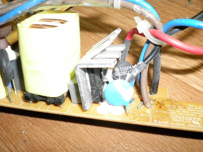

вот тоже мазано, только белая жижа-на ощупь твердо/упругая. Кондер С901 (100m\35v) зачем то одели в термоусадку полностью и полили этой пастой ,к низу-печати приклеили,-зачем? Пр. кондеры тоже промазали у низа этой жижей, во вторичке между собой жижей прамазали кондеры . Ну это не от прошивания намазано жижы этой,там в тех местах ничо не прошьет на них,на кондеры.

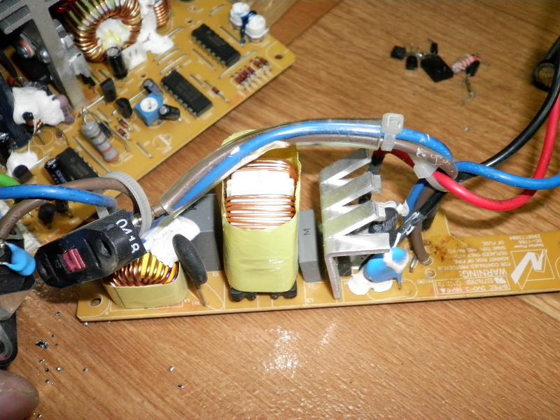

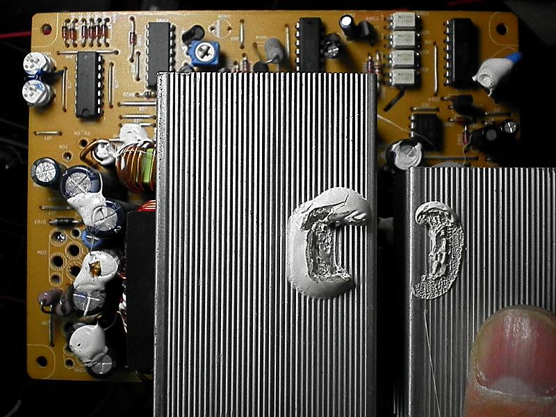

этот же БП- от фирмового DELL компа,- только уже с фильтром сетевым+диодный мост с обвязкой. Места с дросселями и диодным мостом и кондерами также как у верхней самой фотки - политы этой же белой пастой, и радиаторы первички и вторички схвачены были шматком этой же белой жижи загустевшей (эт я уже там разломил ее-там мостик был из планки пластиковой залитый жижей). гы-гы
Добавлено 17-08-2014 13:19
может все таки эти шмотки пасты мажут не для защиты от пробития-по высокому,а для того,чтобы не расшатывались опр. детали.. хрю-хрю

durango, так и есть - антивибрация. Хотя и это не всегда спасает.

Эта гадня чисто для механического крепления элементов.
Если очень уж хочется птичконакакать© гы-гы , то можно всё уделать китайским термоклеем.
Силикон - силикону рознь, есть коррозионно-активный, пока не засохнет, - тот, который на уксусе.

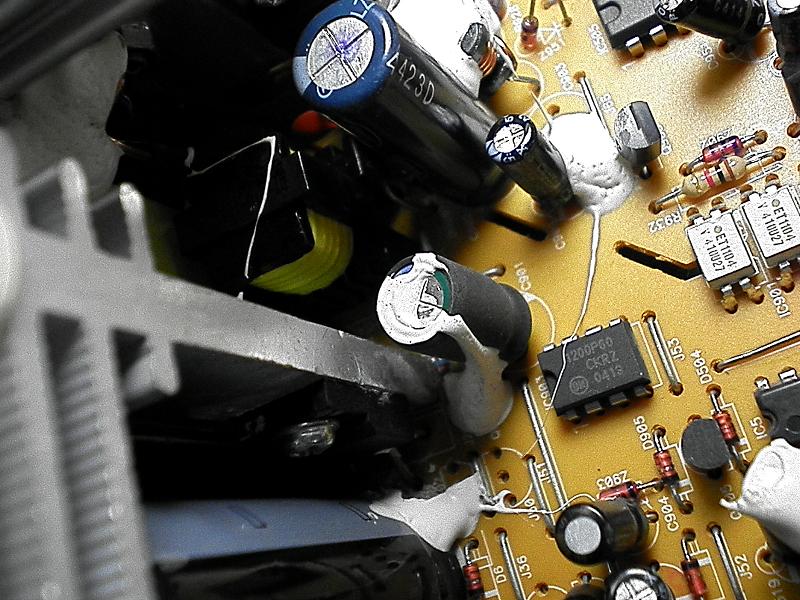

Если очень надо накакать по деталкам, надо это делать нейтральным силиконом, обзывают его иногда "медицинским", без запаха, он в зелёных тубах бывает, обозначается с цифры 3, я брал 301.Заливал им всякую "электронную" лабуду. Но полимеризуется долго, толщина слоя в 1см может и неделю"сохнуть" . ДЛЯ ГЕРМЕТИЗАЦИИ. Антенные усилители, "жуки", металлоискатели. Даже катушки пропитывал разбавив сперва, кажись ацетоном. От высоковольтных пробоев не спасает. А вот зпоксидкой-ни - ни, смд элементы рвет. Что бы этого не было, необходимо добавлять в эпоксидку что то порошкообразное. Я бодяжил полипропиленовым порошком.И отвердитель добавлять по минимуму-если прореагирует не весь-проводимость компаунда может появиться.

это медицинская техника и после ремонта надо сделать все как было .Поэтому и важно, чтобы заливка была прозрачной и ничего не испортила.Есть термоклей с пистолетом,кто пробовал,компоненты не поджарятся?

evgenii, я, в таких случаях, покрываю детали лаком, а затем заливаю силиконом. Но вот чем заливают на производстве?

Использую для заливки В\В компонентов герметик двух комп.Пента-740.Течет и выглядит как молоко.Пробивное-20тыс Вольтей на 1мм.Суперовая вещь.Заливаются любые щели,да и толщина заливки не имеет значения.Нейтральный.
