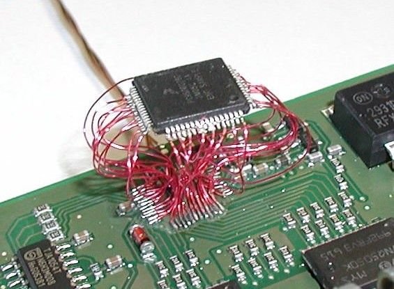

Короче надо удалить один чип с платы и поставить другой новый с несколько другой распиновкой.
Чип 100 ног размер где то 16 х 16 мм.
Как снять не проблема. Как новый поставить -- тоже не проблема.
Ставить надо на ту же самую плату Pin в Pin.
Проблема в другом.
Новый чип имеет ДРУГУЮ несколько распиновку.
Смещение между распиновками начинается от одной ноги в начале
и возрастает постепенно.
В конце смещение будет достигать 7 или 8 ног.
Количество не совпадающих ног где то 80 штук или более.
Пока вырисовывается 2 варианта:
1. резать все несовпадающие ноги ,
ставим чип на оригинальные посадочные пятаки.
и потом паять спец проводом требуемые соединения по схеме.
2. Ноги на плате не режем.
А припаеваем вывод в 1 или 2 см на плату.
Чип сажаем/паяем на мекетку и опускаем в обрамление выводов из Платы .
Потом только соединяем/паяем выводы с платы с контактами чипа на макетке.
Вопросы:
-- Кто что лучше предложит? В смысле варианта?
-- Кто такой херней в неметчине занимался?
-- Ссылки на макетки во на это гавно., потому , как топологией никогда не занимался.
http://html.alldatasheet.com/html-pdf/319908/FREESCALE/SPC5603PEF0MLL7 ...
Почему возникли вопросы, например , с резанием дорог?
Некоторые элементы уж слишком близко находятся от чипа.
Микроскоп и специальны жала на паяло имеются. Инструмент -- не вопрос.

Ну если распиновка, то паять на макетку а потом проводов разводить по нужным выводам.
алеx3
Сообщения: 3715
20-07-2014 01:29
Обмоточный провод лакированый потоньше, к каждой ноге чипа припаиваеш и распаиваеш как нужно на плату, после запайки всех ног фиксируеш чип , чем нибудь чтоб на проводках не весел.
типа так , но то бга, в твоем случае чип переварачивать не нужно, и проще выйдет.
Andriy
Гость 93.33.*.*
20-07-2014 02:09
плату - переходник вытрави.
ну и мастера руки бы вам оторвать и вставить куда нада - а про фоторезист кто нить слышал??..рисуешь - проявляешь - травишь - впаиваешь - в переходник самопального типа....а то что выше -- это первобытный век какой то помираю со смеху!
mr.vai
Сообщения: 4156
20-07-2014 05:39
жуть будет. запаять что совпадает ,оставшиеся загнуть на верх корпуса и троссировать тонюсеньким проводом походу закрепляя моментальным клеем .

алеx3
Сообщения: 3715
20-07-2014 09:18
Алекс357 писал:
То что на моей фотке это не ремонт , это изыскания , и такой способ был единственно быстрым, подробности в той теме http://monitor.net.ru/forum/viewtopic.php?t=461660&postdays=0& ...

Пояснение: это эксперементальный образец вроде в количестве 5-ти штук.
Замена одного проца на другой.
И если фирма решила это делать вот таким извращенным способном , то вероятно есть на то основания.
Иначе бы развели новую плату под новый проц и делов то было бы : новый проц впаять.
И не трахались бы с переходником.
Андрей , у меня нет такой приблуды под фоторезист как у тебя и поэтому на коленке травануть не смогу.
Добавлено 20.07.2014 16:43
алеx3 писал:
Есть специальный лакированный для этих целей. Это не проблема.
Типа как на фотке , где Флэш удлиняли.

Koроче отбой.
Фирма будет мудрить с новой разводкой платы..
Всем спасибо за участие.
