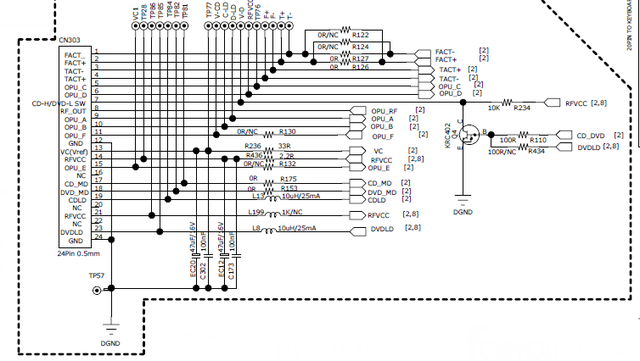

Опознать головку лазерную автомагнитолы.
СТАР
Сообщения: 12
04-07-2014 17:47
Стоит в автомагнитоле PROLOGY MDD-745.

rmc
Сообщения: 640
04-07-2014 18:57
На KHM-310 похожа.
Сообщения: 3706
04-07-2014 18:58
СТАР, похожа на китайский вариант SONY KHM-313AAA
Здесь, случайно, стикер не приклеен?
СТАР
Сообщения: 12
04-07-2014 21:09
C23110 6037D1
  04072014122.JPG  53,89 КБ  Скачано: 221 раз(а)
Сообщения: 3706
05-07-2014 15:05
СТАР, вот распиновка коннектора лазерной головки, установленной в PROLOGY MDD-745
А это, коннектор KHM-313 (KHM-310)
Смотри, что у тебя в реале. Сравнивай, делай выводы.
