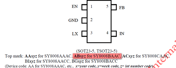

Китайский дисплей телевизор Sharp 1988 (шасси: 966-1389-719-F.PCB)
Добрый день.
Во время грозы стоял включенный в сеть в дежурном режиме. После перестал показывать изображение. При нажатии на сенсорную кнопку "power" мигает светодиод, подтверждающий нажатие кнопки и все - изображения нет. При осмотре платы нашел неисправный элемент в корпусе SOT23-5 позиционное обозначение U23. На плате видно подгорание между дорожками при выходе из строя этого элемента. Так же на фото платы отсутствует такой же элемент под позиционным обозначением U6. Я его отпаял для фото. В гугле не нашел названия этого элемента - прошу помочь определиться что это...

PeRst, по фото, это DC-DC. Разрисуй схему включения и глянь здесь.

PeRst, SY8008B... Даташит на него, свободно лежит в Сети.
