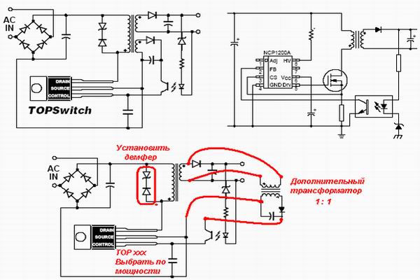

Вариант замены NCP1200P60 на микросхему типа ТОР ххх.
Для гальванической развязки в качестве разделительного трансформатора применяется спаренный дросель фильтра, сетевого питания от импульсных БП.
http://pdf.alldatasheet.co.kr/datasheet-pdf/view/84608/ONSEMI/NCP1200A ...
http://pdf.alldatasheet.com/datasheet-pdf/view/83869/ONSEMI/NCP1050.ht ...
